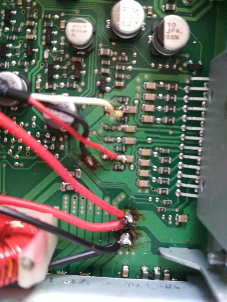

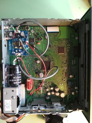

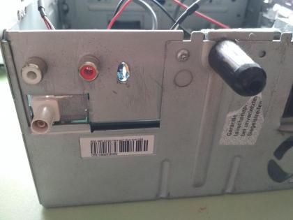

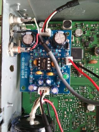

Zanoza Опубликовано 6 июля, 2018 Жалоба Поделиться Опубликовано 6 июля, 2018 Со штатной магнитолы низкие частоты не вытянуть, их там нет. В конце концов, после множества проб и ошибок (перепробовал кучу динамиков, усилителей, саб, предусилитель для линеиных выходов) я всё-таки заменил ГУ на самый дешёвый (5800руб) процессорный Кенвуд и получил приемлемый звук.А вот то, что стало со штатным ГУ: Ссылка на комментарий
GREEN Опубликовано 6 июля, 2018 Жалоба Поделиться Опубликовано 6 июля, 2018 В фронтальных выходах с НЧ всё очень неплохо, проверено. )На фото вытащены линейки наружу, неплохой вариант, но чреват щелчками при включении/выключении ГУ, если не реализовать ключи mute Ссылка на комментарий
