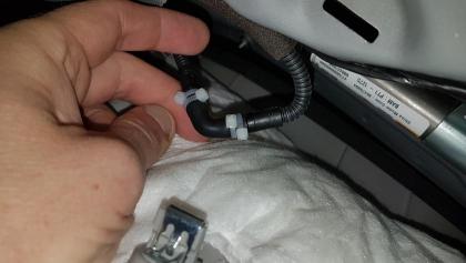

Евгений26 Опубликовано 29 ноября, 2019 Жалоба Поделиться Опубликовано 29 ноября, 2019 Не хочется создавать тему, типа, доктор, подскажите...Представим, что я новичок, купил Антару, ей 7 год пошел.Жму на опрыскиватель сзади... звук текущей жидкости и ничего.Спустя время под машиной лужа на стоянке.По шуму нашел, что это под обшивкой правого заднего крыла.Вынул стакан под мелочевку... а там все в омывайке плавает.Логичный вопрос задал и я - а чёй то?Где то есть соединитель?И какого течет справа, если из моторного отсека идет по левой стойке лобового?Короче, порошу подсказать, снимать всю обшивку багажника и крыла справа сзади? Ссылка на комментарий
FLASH770 Опубликовано 29 ноября, 2019 Жалоба Поделиться Опубликовано 29 ноября, 2019 (изменено) У меня срывало шланг справо сверху у задней двери.обшивку багажника и крыла справа сзади снимать не надо.Сверху обивку потолка чуть отогнуть и надеть соскочивший шланг на место Изменено 29 ноября, 2019 пользователем FLASH770 Ссылка на комментарий
Сергей Дураков Опубликовано 30 ноября, 2019 Жалоба Поделиться Опубликовано 30 ноября, 2019 У меня срывало шланг справо сверху у задней двери.обшивку багажника и крыла справа сзади снимать не надо.Сверху обивку потолка чуть отогнуть и надеть соскочивший шланг на местоВсё верно. Было такое. Только обязательно затянуть соединения хомутиками и забыть об этом на всегда. Ссылка на комментарий
Евгений26 Опубликовано 30 ноября, 2019 Жалоба Поделиться Опубликовано 30 ноября, 2019 Уже что то.Но потолок то сухой. С него не течет. Ссылка на комментарий
Сергей Дураков Опубликовано 30 ноября, 2019 Жалоба Поделиться Опубликовано 30 ноября, 2019 Уже что то.Но потолок то сухой. С него не течет.Течёт по правой стойке. А не с потолка. Ссылка на комментарий
Alexnimik Опубликовано 30 ноября, 2019 Жалоба Поделиться Опубликовано 30 ноября, 2019 (изменено) Полазай по форуму, где то даже фото выложено. Потолок сухой потому что дерьмовое соединение в задней стойке. Лечится на раз за 15 минут. Изменено 30 ноября, 2019 пользователем Alexnimik Ссылка на комментарий
Евгений26 Опубликовано 30 ноября, 2019 Жалоба Поделиться Опубликовано 30 ноября, 2019 На нашем форуме что то найти - проще к участникам битвы экстрасенсов обратиться.Те с ходу ссылку дадут. Разобрал. Все в незамерзайке.Вылетел шланг из штуцера.Штуцер по ощущениям, разбух.Затянул хомутами.Сушу шумку феном. Ссылка на комментарий
NHT Опубликовано 6 декабря, 2019 Жалоба Поделиться Опубликовано 6 декабря, 2019 Всем привет. Принимайте новичка.Владею 2 месяца, проехал тысячи 4 км. Пробег на авто сейчас 98500 км.Уже поменял все масла и фильтра, колодки вкруг, шкив генератора. Демпферный шкив колена сказали нормальный еще, без трещин и надрывов.Последние 3 прожига происходили через 800-850 км.Так же как и у Евгения есть косяк с задней писалкой, но пока руки не доходят найти в каком месте оборвало шланг.На прошлой неделе был в сервисе (специализируются на Опелях) - с трудом уговорил прописать код муфты (сделали), но не удалось уговорить посмотреть и почистить MAP (наверно сам залезу сегодня). Кстати форум читаю уже около года, как только начал обдумывать покупку Антары. Хотя изначально хотел Каптиву из-за ее размеров, но покатавшись на обеих (на Капе друга накатал километров 300) выбрал именно Антару. У меня сразу есть вопрос по данным из Torgue (сделал скрины), Евгений26 сможешь проконсультировать?Вылетел шланг из штуцера.Штуцер по ощущениям, разбух.Затянул хомутами. 20191130_151816.jpg Евгений26, это фото за обшивкой правой стойки или потолка? Никак не пойму... Ссылка на комментарий
