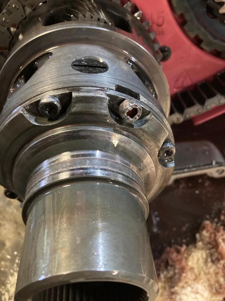

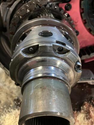

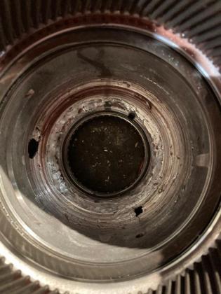

Andrey NSK Опубликовано 24 декабря, 2020 Жалоба Поделиться Опубликовано 24 декабря, 2020 Вот у товарища Каптива 2.2. Пробег под сотку. Купили в сентябре. trim.41365B9E-C36C-4349-ABD1-DA611BC224D3.MOV Ссылка на комментарий
Евгений26 Опубликовано 24 декабря, 2020 Жалоба Поделиться Опубликовано 24 декабря, 2020 Ездили до финала?Болты стерло... Ссылка на комментарий
Andrey NSK Опубликовано 24 декабря, 2020 Жалоба Поделиться Опубликовано 24 декабря, 2020 Что значит до финала? Ссылка на комментарий
Евгений26 Опубликовано 24 декабря, 2020 Жалоба Поделиться Опубликовано 24 декабря, 2020 Финал один - приехали!Дальше галстук или эвакуатор.Я до Алексея сам доехал.Он говорит, в основном, на ремонт притаскивают, а не приезжают.Ездят до победного, пока не встанет или не отрыгнет... Ссылка на комментарий
Andrey NSK Опубликовано 24 декабря, 2020 Жалоба Поделиться Опубликовано 24 декабря, 2020 Так не было симптомов кроме подёргивания. Потом раз и масло вылилось... Ссылка на комментарий
Мазарин Опубликовано 24 декабря, 2020 Жалоба Поделиться Опубликовано 24 декабря, 2020 Финал один - приехали!Дальше галстук или эвакуатор.Я до Алексея сам доехал.Он говорит, в основном, на ремонт притаскивают, а не приезжают.Ездят до победного, пока не встанет или не отрыгнет...Мне он сказал: "Езди, пока не встанешь". Вот я и езжу. Правда, один соленоид таки поменял я сразу (коль уж разобрали) и тьфу-тьфу - пинков нет. Ссылка на комментарий
Andrey NSK Опубликовано 24 декабря, 2020 Жалоба Поделиться Опубликовано 24 декабря, 2020 Я так понял, болт сорвало и он все размолотил там. Ссылка на комментарий
