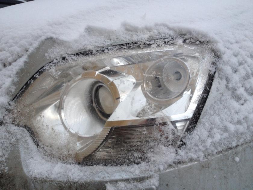

Внешний вид:
Сами диоды:

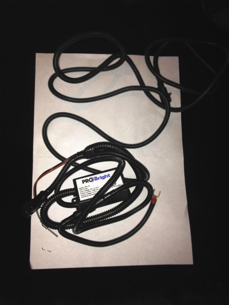

Проводка с блоком управления:

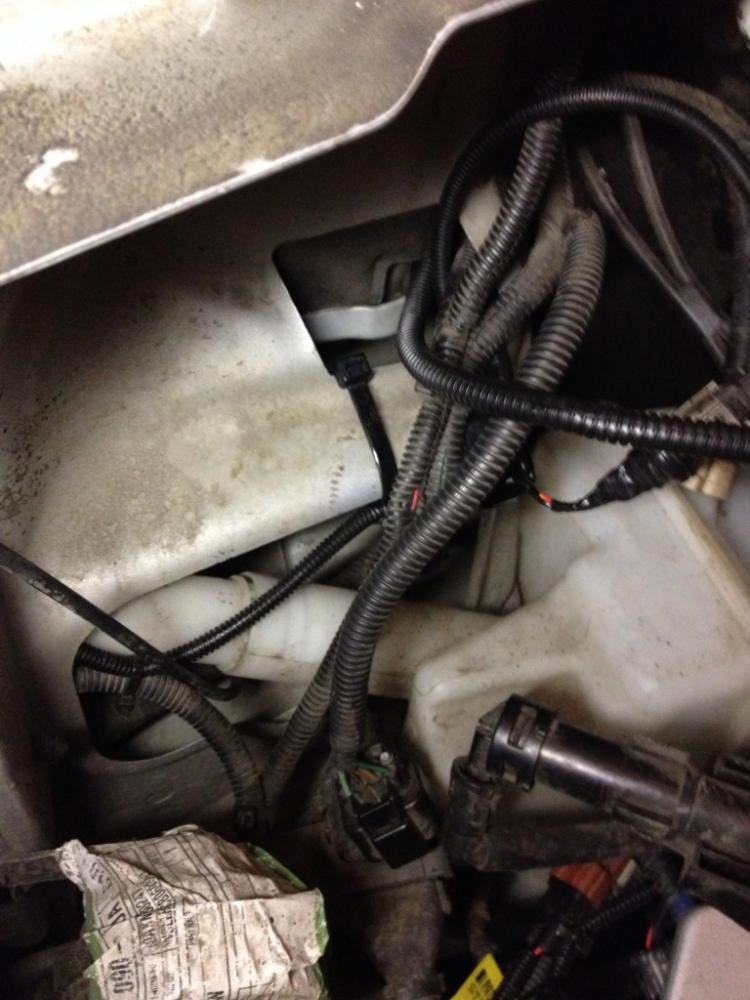

Единственный минус, на мой взгляд - слабая герметизация платы в блоке управления, и выходных жгутов. Нет, сама плата залита лаком, как положено, но конструкция жгутов и длина их диктуют расположение блока в районе левой фары, где хотя и нет прямого доступа воды, но влажность - как на улице. Поэтому блок был как следует обмотан изолентой, а места выхода из него жгутов замазал герметиком.
Блок я расположил вот так (это пространство за левой фарой):
Завел за промежуток между двумя окнами
И закрепил хомутом:
Теперь об одном "Но". Дело в том, что в штатном варианте подключения, схема такая: клемма с красной изолентой (не фото проводки её видно) - на постоянный плюс, один разъем без корпуса соединяется со штатным разъемом габаритов, что дает блоку команду при включении их на притухание, и, соответственно, разъемы на лампы. Кстати, вот как выглядит лампа в фаре:

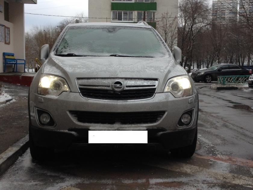

Ну и, как это все светит.
ДХО:
Габариты:
Габариты с туманками(лампы MTF)
