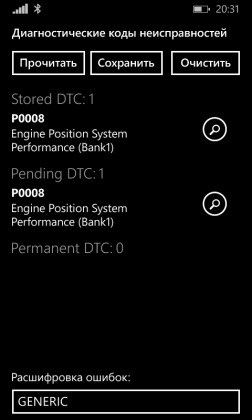

kladov78 Опубликовано 27 июля, 2016 Жалоба Опубликовано 27 июля, 2016 (изменено) Всем привет. Загорелся чек, почитал ошибки, выскочила одна P0008. Пробег примерно 105т.км. Машина работает как обычно. Все, пора цепи менять? Изменено 27 июля, 2016 пользователем kladov78
Ivan Опубликовано 28 июля, 2016 Жалоба Опубликовано 28 июля, 2016 Судя по коррекции - еще не совсем прям надо...Но можете готовиться. Тысяч 5 можете поездить. Чем дольше, тем больше будет вероятность "убить" католизаторы или кислородные датчики. Также при растянутых цепях, срок службы моторного масла резко снижается, из-за попадания паров бензина.

Ivan Опубликовано 29 июля, 2016 Жалоба Опубликовано 29 июля, 2016 В 28.07.2016 в 13:15, formatorhdd сказал: Иван,здравствуйте! Т.е. если коррекции близки к идеалу то это еще один момент для успокоения души?)Это значит, что у Вас еще есть время, чтобы финансово подготовиться к ремонту, а не то что пока можно ездить... Коррекция -это один из параметров, и он не главных, основной - это корректировка по углам при обнаружении детонации в цилиндрах, если это параметр выходит более чем 7 градусов - то менять надо прям сейчас, несмотря даже на показания по коррекции. Опасно это тем, что можете посадить кольца в цилиндрах.
Irokes Опубликовано 29 июля, 2016 Жалоба Опубликовано 29 июля, 2016 В 27.07.2016 в 17:56, kladov78 сказал: Всем привет. Загорелся чек, почитал ошибки, выскочила одна P0008. Пробег примерно 105т.км. Машина работает как обычно. Все, пора цепи менять? http://www.antara-club.ru/public/style_images/master/attachicon.gifwp_ss_20160727_0008.pnghttp://www.antara-club.ru/public/style_images/master/attachicon.gifwp_ss_20160727_0002.pnghttp://www.antara-club.ru/public/style_images/master/attachicon.gifwp_ss_20160727_0004.pngПодскажи что за программка которой читал?

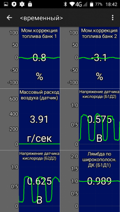

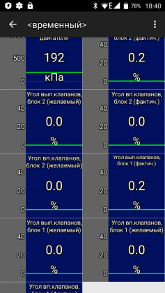

KirKirill Опубликовано 14 сентября, 2016 Жалоба Опубликовано 14 сентября, 2016 Коррекция на лямбдах вам про цепь толком ничего не скажет. Но показания не фонтан. Должны быть в минусе. Бедная смесь на выхлопе. На сканматике можно просмотреть отклонение каждого распредвала. Там есть требуемое и действительное положения. На холостых в нулях, пока фазики не работают. Как только пошло отклонение в любую из сторон - тогда и считай пропало... Или попало((( ПыСы - сканматик2. Прогой на каптиву Жорик(искьюзми Антара) оч хорошо читается.
kladov78 Опубликовано 18 сентября, 2016 Жалоба Опубликовано 18 сентября, 2016 В 29.07.2016 в 11:14, Irokes сказал: В 27.07.2016 в 17:56, kladov78 сказал: Всем привет. Загорелся чек, почитал ошибки, выскочила одна P0008. Пробег примерно 105т.км. Машина работает как обычно. Все, пора цепи менять? http://www.antara-club.ru/public/style_images/master/attachicon.gifwp_ss_20160727_0008.pnghttp://www.antara-club.ru/public/style_images/master/attachicon.gifwp_ss_20160727_0002.pnghttp://www.antara-club.ru/public/style_images/master/attachicon.gifwp_ss_20160727_0004.pngПодскажи что за программка которой читал? на телефоне с виндовс - car scanner pro

KirKirill Опубликовано 18 сентября, 2016 Жалоба Опубликовано 18 сентября, 2016 (изменено) Вот пример показаний положений распредвалов и коррекция топливоподачи. Изменено 18 сентября, 2016 пользователем KirKirill
Flexor Опубликовано 19 сентября, 2016 Жалоба Опубликовано 19 сентября, 2016 Это для 2,4?? А ссылка есть или где ты это нашёл?
melbu Опубликовано 19 сентября, 2016 Жалоба Опубликовано 19 сентября, 2016 В 14.09.2016 в 17:20, KirKirill сказал: Коррекция на лямбдах вам про цепь толком ничего не скажет. Но показания не фонтан. Должны быть в минусе. Бедная смесь на выхлопе. На сканматике можно просмотреть отклонение каждого распредвала. Там есть требуемое и действительное положения. На холостых в нулях, пока фазики не работают. Как только пошло отклонение в любую из сторон - тогда и считай пропало... Или попало((( ПыСы - сканматик2. Прогой на каптиву Жорик(искьюзми Антара) оч хорошо читается. В 18.09.2016 в 21:54, KirKirill сказал: Вот пример показаний положений распредвалов и коррекция топливоподачи.У меня отклонения на холостых были примерно такими же на пробеге 80 тысяч, когда первый раз посмотрел. С тех пор эти отклонения не изменились, хотя пробег увеличился более чем в два раза. Как я понял, состоянии цепи невозможно диагностировать заранее по косвенным признакам. Состояние цепи, как фазовый переход, носит взрывной характер. Сегодня цепь ещё нормальная без признаков неисправности, а завтра уже потекла.

KirKirill Опубликовано 19 сентября, 2016 Жалоба Опубликовано 19 сентября, 2016 (изменено) В 19.09.2016 в 07:50, Flexor сказал: Это для 2,4?? А ссылка есть или где ты это нашёл? это для 3,2. Мой двиг и мой прибор (сканматик). Пробег 130 ткм, цепи заменены. Углы фазиков на холостых в нулях. Если цепь растянется, то углы уйдут от нулей. На 4-5° загорится ошибка 0008. Перепрошивка оттягивает на 7-8°. Но и чревато. А по поводу взрывного растяжения -сомнительно. Сталкивались на сервисе с этим на фв тигуанах. Где цепи растагивались махом из-за подклинивших балансиров. Но кончались эти моментальные растяжения всегда гнутыми клапанами. Изменено 19 сентября, 2016 пользователем KirKirill
