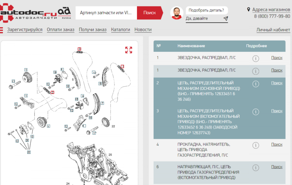

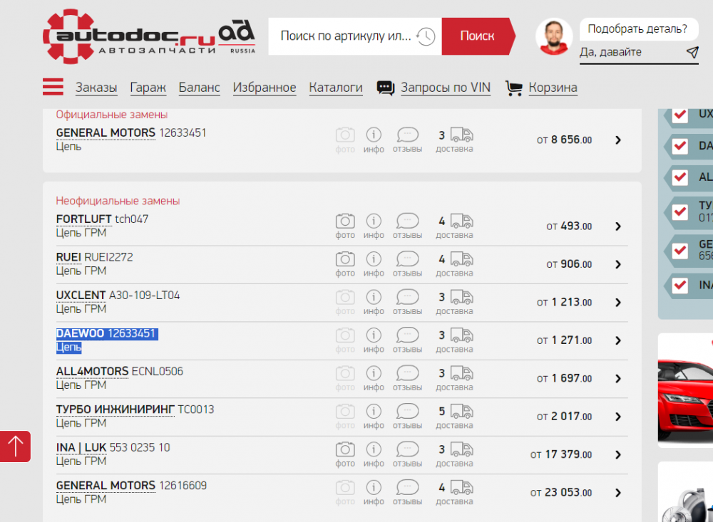

ХалиГали Опубликовано Среда в 16:22 Жалоба Поделиться Опубликовано Среда в 16:22 Про цепи скажу. Последний раз, после всех палёных оригиналов, взял не мудрствуя, корейские цепи Дэу. 10тыщ откатал всё норм. Менял самостоятельно. Довольно просто. А вообще про комплекты здесь много расписано, и достаточно чтобы легче было определиться. Полистайте хотя бы страниц 10-15 предыдущих. Ещё на драйве можно почитать. По поиску "замена цепей грм на антаре" В общем информации хватает. Так что добро пожаловать, и интернет Вам в помощь. Если что подскажем. Ссылка на комментарий
Delor99 Опубликовано Среда в 16:24 Жалоба Поделиться Опубликовано Среда в 16:24 1 минуту назад, ХалиГали сказал: Про цепи скажу. Последний раз, после всех палёных оригиналов, взял не мудрствуя, корейские цепи Дэу. 10тыщ откатал всё норм. Менял самостоятельно. Довольно просто. А вообще про комплекты здесь много расписано, и достаточно чтобы легче было определиться. Полистайте хотя бы страниц 10-15 предыдущих. Ещё на драйве можно почитать. По поиску "замена цепей грм на антаре" В общем информации хватает. Так что добро пожаловать, и интернет Вам в помощь. Если что подскажем. не попадались в каталогах цепи дэу, можно номерки? Ссылка на комментарий
ХалиГали Опубликовано Среда в 16:43 Жалоба Поделиться Опубликовано Среда в 16:43 15 минут назад, Delor99 сказал: не попадались в каталогах цепи дэу, можно номерки? Да всё есть. Вот например в автодоке. В предыдущих страницах этой темы приводятся ссылки. Так что запаситесь терпением и вперёд. Ссылка на комментарий
Delor99 Опубликовано Среда в 17:04 Жалоба Поделиться Опубликовано Среда в 17:04 19 минут назад, ХалиГали сказал: Да всё есть. Вот например в автодоке а они не роликовые? 12633451 12633452 Ссылка на комментарий
ХалиГали Опубликовано Среда в 17:38 Жалоба Поделиться Опубликовано Среда в 17:38 https://www.drive2.ru/l/485730703120531671/ Вот по ссылке почитайте подробно про разновидности цепей на антары\каптивы разных годов исполнения. вот по этой ссылке поищите подробности по комплектациям https://www.drive2.ru/search?text=Замена+цепи+грм+опель+антара Ссылка на комментарий
