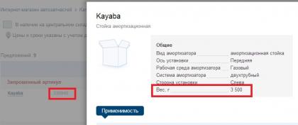

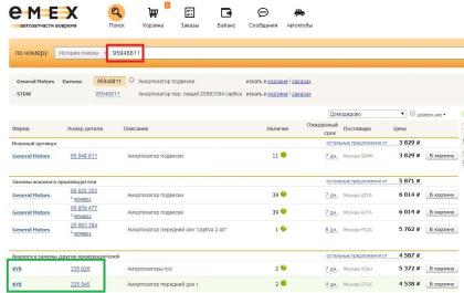

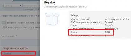

maradona10 Опубликовано 19 января, 2015 Жалоба Поделиться Опубликовано 19 января, 2015 Добрый день, кто-нибудь знает,чем отличаются передние стоки каяба с номерами 335844, 335845 от стоек с номерами 335825, 335826. И те, и те на каптиву, соответственно, и нам подходят, но всё же в чем отличие?в оригинальном каталоге каяба этих номеров почему-то нет. Видел в этом форуме, что с номерами 825 ставили, но есть разница в двигле 2,4 и 3,2 относительно стоек. Хочу поставить на 3,2, но не могу точно определиться. Если кто-то ставил на 3,2, отпишитесь какие, пожалуйста. Ссылка на комментарий
СЛАВИК Опубликовано 20 января, 2015 Жалоба Поделиться Опубликовано 20 января, 2015 Добрый день, кто-нибудь знает,чем отличаются передние стоки каяба с номерами 335844, 335845 от стоек с номерами 335825, 335826. И те, и те на каптиву, соответственно, и нам подходят, но всё же в чем отличие?в оригинальном каталоге каяба этих номеров почему-то нет. Видел в этом форуме, что с номерами 825 ставили, но есть разница в двигле 2,4 и 3,2 относительно стоек. Хочу поставить на 3,2, но не могу точно определиться. Если кто-то ставил на 3,2, отпишитесь какие, пожалуйста. Про 335826 знаю, что точно подходят, если тему перечитывать люди их ставили на С105 3,2! Про 335844 до этого момента не слыхал, но вроде в эмиксе они оба показанны как заменитель к оригиналу General Motors 95 948 811 Но в эгзисте у этих амортизаторов приличная разница в весе??? 335825 весит 2300г., а 335844 весит 3500г.????? Ссылка на комментарий
maradona10 Опубликовано 20 января, 2015 Жалоба Поделиться Опубликовано 20 января, 2015 я поэтому и спрашиваю: на некоторых сайтах про каяба 825, 826 написано,что на все каптивы/антары, за исключением с двигателем 3,2. в принципе, на том же экзисте 844,845 тоже на движок 2,4. и в чем так вес в стойках может отличаться почти на треть: стойки одной серии, для одной машины??? не понятно... Добрый день, кто-нибудь знает,чем отличаются передние стоки каяба с номерами 335844, 335845 от стоек с номерами 335825, 335826. И те, и те на каптиву, соответственно, и нам подходят, но всё же в чем отличие?в оригинальном каталоге каяба этих номеров почему-то нет. Видел в этом форуме, что с номерами 825 ставили, но есть разница в двигле 2,4 и 3,2 относительно стоек. Хочу поставить на 3,2, но не могу точно определиться. Если кто-то ставил на 3,2, отпишитесь какие, пожалуйста. Про 335826 знаю, что точно подходят, если тему перечитывать люди их ставили на С105 3,2! Про 335844 до этого момента не слыхал, но вроде в эмиксе они оба показанны как заменитель к оригиналу General Motors 95 948 811 Но в эгзисте у этих амортизаторов приличная разница в весе??? 335825 весит 2300г., а 335844 весит 3500г.????? Ссылка на комментарий
СЛАВИК Опубликовано 20 января, 2015 Жалоба Поделиться Опубликовано 20 января, 2015 я поэтому и спрашиваю: на некоторых сайтах про каяба 825, 826 написано,что на все каптивы/антары, за исключением с двигателем 3,2. в принципе, на том же экзисте 844,845 тоже на движок 2,4. и в чем так вес в стойках может отличаться почти на треть: стойки одной серии, для одной машины??? не понятно... Берите 335826/825, во первых они точно подходят на 3,2, во вторых зачем лишний вес в машину пихать =)))) Ссылка на комментарий
