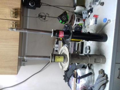

Евгений26 Опубликовано 31 марта, 2017 Жалоба Поделиться Опубликовано 31 марта, 2017 И как это отловить?Я то грешил на войлочный пыльник моторного отсека. Но поглядел, а его только штанга стаба касается.Уже сейчас мысль, а не меняет ли форму отбойники и из за этого не задевает ли гофрой пыльник сам амортизатор?Это шорканье появляется после езды по лужам. Даже если помыть керхером колесные арки начинает шоркать... Не стал еще пост писать. Допишу сюда.Это ответ из офиса Kyb.ru Евгений Викторович, добрый день! Онлайн-каталог, который доступен на сайте www.kyb.ru, по некоторым причинам не совсем актуальный, поэтому в нём не содержатся обновления в необходимом объёме.В ближайшее время мы временно сделаем его недоступным для подбора продукции. Поиск автокомпонентов KYB мы рекомендуем производить при помощи актуальных каталогов в PDF-формате, которые размещены в разделе «Скачать каталог»:http://kyb.ru/support/download-catalog Амортизаторы KYB для запрошенной марки/модели автомобиля представлены в одном из каталогов, высылаю фрагмент: В настоящий момент, компания «Автодок» является официальным дистрибьютором продукции KYB, поэтому Вы можете уверенно обращаться в эту организацию для приобретения интересующей Вас продукцииKYB.Подтверждением официальности происхождения продукции KYB является Гарантийный Талон KYB, который должны предоставить в офисе «Автодок» при продаже продукции KYB.Более подробная информация здесь: http://kyb.ru/support/faq/item/Jkr Перевожу на русский.Да, у Каябы одни номера на нашу Антару вне зависимости от до-рейстал и от типа двигателя.С такой же легкостью можно взять пару Монро от дорейстала и воткнуть в рейстал. Ссылка на комментарий
