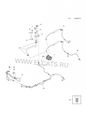

Elveon Опубликовано 9 марта, 2017 Жалоба Поделиться Опубликовано 9 марта, 2017 (изменено) А кто сказал что у меня Антара? :) Инфа в профиле старая :) Каптива. Ну не суть, сегодня был в сервисе, приговорили на 90% насос, типа не создает давления из за жидкой жижи (Пентосин 202), сказали менять на Dexron 6, насос подсаженый и pentosin туда было лить как приговор. Насос CR 001 на Exist сейчас около 4300руб ставь и не парься (на Каптиву как раз подойдет, на Антару со старого насоса трубку перекрутить надо) уже наверное бензина по сервисам больше искатал. Ну или GM около 11тыс. Он вроде для 2.0 идет. Кто то писал на каптивовском форуме что не подходит на 3.2, у него типо подводка зеркальная.Да не подходит списался с MSG, говорят cr 015, но их нет и врятли будет. Изменено 9 марта, 2017 пользователем Elveon Ссылка на комментарий
Антарист Опубликовано 9 марта, 2017 Жалоба Поделиться Опубликовано 9 марта, 2017 Ну на Антару 3,2 тоже не подходил пока я трубку не перекрутил. Ссылка на комментарий
Elveon Опубликовано 9 марта, 2017 Жалоба Поделиться Опубликовано 9 марта, 2017 (изменено) Ну на Антару 3,2 тоже не подходил пока я трубку не перекрутил.Так там по картинке и отверстие другое под магистраль, оно не там вообще находится. Изменено 9 марта, 2017 пользователем Elveon Ссылка на комментарий
kudan01 Опубликовано 9 марта, 2017 Жалоба Поделиться Опубликовано 9 марта, 2017 (изменено) Он на 2.0 не подходит, когда я себе искал насос, то понял, что не подходит. на 2.0 от бензинок не подходит никак. Изменено 9 марта, 2017 пользователем kudan01 Ссылка на комментарий
Антарист Опубликовано 9 марта, 2017 Жалоба Поделиться Опубликовано 9 марта, 2017 Еще есть На Exist P1221HG менее 4тыс фото есть, посмотри там этот вариант.(Просто я дал вариант который сам себе поставил) Ссылка на комментарий
Elveon Опубликовано 9 марта, 2017 Жалоба Поделиться Опубликовано 9 марта, 2017 (изменено) Еще есть На Exist P1221HG менее 4тыс фото есть, посмотри там этот вариант.(Просто я дал вариант который сам себе поставил)Им в первую очередь звонил, там вообще его никак не прилепишь. У меня такой 25953816, с верхним входом под магистраль, и загнутым в верх патрубком. А эти все с боковым входом под магистраль и хрен пойми с каким патрубком. Патрубок то переставить можно а вот магистраль то ни как загнуть не получится, она из метал. трубок. Изменено 9 марта, 2017 пользователем Elveon Ссылка на комментарий
Антарист Опубликовано 9 марта, 2017 Жалоба Поделиться Опубликовано 9 марта, 2017 Ну на Антару 3,2 тоже не подходил пока я трубку не перекрутил.Так там по картинке и отверстие другое под магистраль, оно не там вообще находится. :D: Отверстие то, ну направлено оно вниз и что? Трубки же гнуться. Хочешь чтоб все глядело куда надо, добавь к 4т + 7тыс и вперед. :D: Ссылка на комментарий
