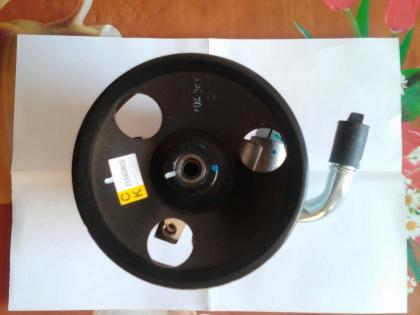

Антарист Опубликовано 5 марта, 2017 Жалоба Поделиться Опубликовано 5 марта, 2017 На форуме лежит, немного времени и терпения и вуаля http://www.antara-club.ru/index.php/topic/1013-gur-i-vse-osobennosti-s-nim-sviazannye/?p=224508 Модернизированный шланг ГУР арт :D: 96626539/номер по каталогу: 48 07 070 для автомобилей с левосторонним управлением и по номеру детали 96626699/номер по каталогу: 48 14 201 для автомобилей с правосторонним управлением.когда забиваешь номер 96626539, появляются заменители с номером 95051296. В чем разница? кроме конечно цены Разницы нет. У меня стоял 96626539, вчера заменил на 95051296 Все Ок! Ссылка на комментарий
