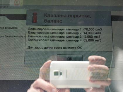

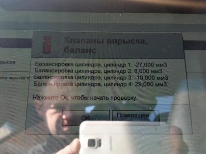

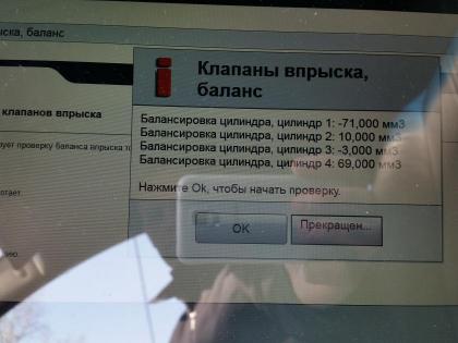

Две новости. Одна хорошая. Другая фиг знает, ибо не знаю, что с ней делать. Прошу прощения за столь низкое качество фото и видеоматериала, ибо ловилось все это на ходу в городских условиях под изумленные взгляды со стороны. По порядку. Вот фото балансировки форсунок на холодную: Вот полупрогрев: Вот рабочий режим: Вот видео замирающей балансировки форсунок во время цокота: https://youtu.be/TU12ASz_GAk Хорошая новость в том, что снимая разъем с ДМРВ, стук исчезает, а работа на холостых становится ну такой мягкой, что с новья ни разу не было/ Но бывает, что повторное снятие разъема приводит изменению значений топливной коррекции (балансировки) форсунок на противоположные. Это заметно в конце ролика. https://youtu.be/NSOH5tnkK0I Возможен и такой вариант. https://youtu.be/CJl1QFhVJik А плохая новость, что с этим делать. При снятом разъеме с ДМРВ, двигатель работает как обычно, только мягко и без цокота. Никаких повышенных оборотов, как не бензинках нет и в помине. До трех пусков не загорается чек. Но и это не все. Со снятом разъемом ЕГР тоже цокота нет. Вообщем, кто то из датчиков лажает. Жаль у меня нет никого, у кого бы была тракторная Антара. Перекинули бы датчики да отловили бы сие недоразумение...
