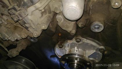

  16. У помпы есть отверстие в верхней части снаружи, через которое должен течь антифриз если течет сама помпа. Может течь через прокладку конечно. но есть еще отверстие над помпой в лобовой крышке, и если течет из под патрубка Тобразного, у меня как раз такой вариант был, то антифриз стекает по боковой стенке в щель под патрубком, и начинает вытекать из под лобовой крышки через отверстие над помпой, счас фото кину. Я просто тоже поменял помпу сначала а потом обращался по гарантии с тем же самым вопросом. Вот тут видно помпу, Видно отверстие на помпе из которого течет когда течет сальник помпы. Оно сухое. Видно отверстие над помпой из под которого потек - боялись что течет из равала. Текло по факту из-под фигурной нижней прокладки т-образного патрубка, но так, что этого было практически не видно. зато вот из-под лобовой крышки из отверстия этот потек был ручьем.... Если будете экспериментировать с паронитом - держит. Я ставил временную прокладку из паронита с обратной стороны под патрубки печки временно - пока стоит :) Сервисники сказали - пока не высохнет, год-полтора. но при таких прокладках нельзя использовать никакие промывки системы охлаждения - у меня разьело промывкой все неоригинальные прокладки.... могу фото на телефон скинуть если нужно - там получше качество чуть, увеличить можно, лучше видно весь узел.
  17. А с чего взяли что потекла именно прокладка помпы? Прямо вот видно видно что она? у нас там к сожалению куча мест откуда может течь и как то слабо верится чтобы потекла новая правильно установленная металлическая прорезиненная прокладка. и что значит как ее ставить? про что речь?
  18. о...... Начнем с того что кольцо обязательно! Прокладку тоже лучше поменять. Вот так выглядят оригинальные позиции на 3.2: (прокладка трубки системы охлаждения GM 12566429 (фигурная сложная нижняя) и уплотнительное кольцо трубки системы охлаждения GM 12584040 (круглая верхняя). Заказывать оригинал, я заказывал на Экзисте. Ни в коем случае при установке на кольцо не наносить никакого герметика, на прокладку тоже внутрь ни в коем случае, только по поверхности патрубка-прокладки можно тонкий слой герметика как прокладку дополнительную, но ни в коем случае в фигурное отверстие патрубка герметик не мазать. Если потеки под термостатом - то заодно рекомендую заказать прокладку термостата оригинальную - она металлическая (68 38 490/12592527) и заказать прокладку под трубки печки, которые выходят из корпуса термостата (прокладка трубки обогревателя плоская на корпус термостата GM 96865851). Есть там на трубках еще и кольцо, но оно не бьется, номера нет, размер его: (кольцо прокладка 13х3,5мм в корпус термостата снаружи) Поменять это все будет стоить дороже нежели прокладки, поэтому прокладки лучше менять все.
