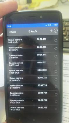

  21. Телефон в машине, без симки, сломан модуль радиоканала, как стационарный экран для ELM :) На всякий случай сфотографировал. Устанавливать мессенджер для пересылки фото лень :) Врать здесь - ну тоже смысла нет никакого. последние измерения были 11.6 месяца три назад до промывки BJ и шумой. Потом подробно процесс опишу и свое прединфарктное состояние, когда поработает машина нормально.
  22. Измерял ELM- Car Scanner. Там кнопочка есть -замер скорости. Берет сигналы с мозгов, начало движения определяет сама. А так чего -я и сам охренел :))) Но спешу заметить что очень много денег и сил в мою сарайку вложено. Дорога - обычная трасса, где снег, где лед, где асфальт. одно только что ровная вот
  23. Гы... Сделали. Вкратце - газ и отложения на клапанах. Мыли шумой. О результатах через день-два. но.... После промывки динамика на 18", шипы, обледенелая трасса - на газу 9.2, на бензине - 8,7 Время разгона определал через ELM.- Car Scanner
