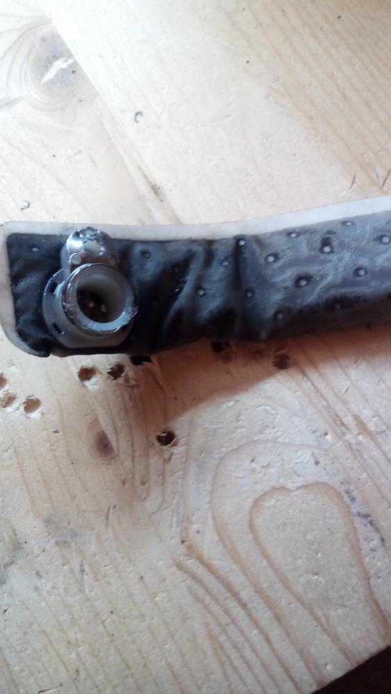

Mixas100 Опубликовано 14 июня, 2016 Жалоба Поделиться Опубликовано 14 июня, 2016 Вот и я добрался до фильтра бензонасоса.Как снять описывать не буду уже писали.вот что было.что стало. Помогла паста для рук, рекомендую Ссылка на комментарий

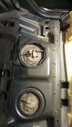

kudan01 Опубликовано 26 июня, 2016 Жалоба Поделиться Опубликовано 26 июня, 2016 Присутствуйте при сьеме крышек, могут тупо повыгибать отверками коряво. Лезть нужно и во вторую колбу, чтобы отсоединить соединяющую трубку. Датчики топлива снимать аккуратно и ставить обратно. Ибо можно обломать пластмассу в посадочном месте. Мне пришлось его крепить по одной стороне шурупом. Ссылка на комментарий

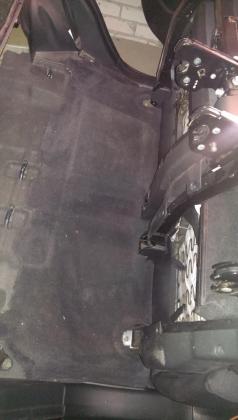

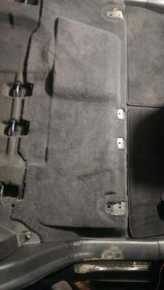

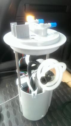

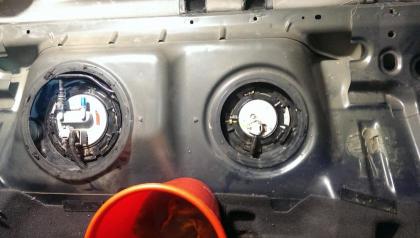

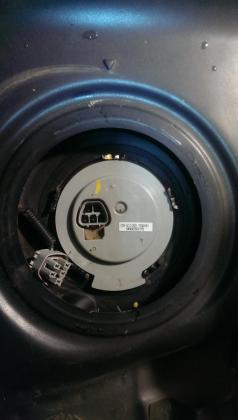

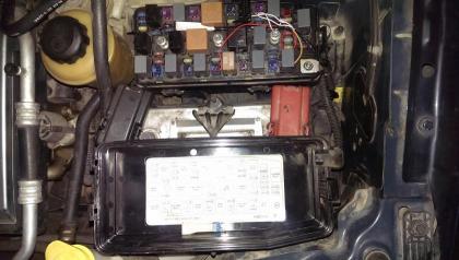

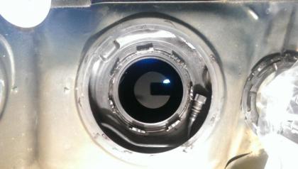

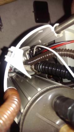

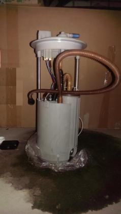

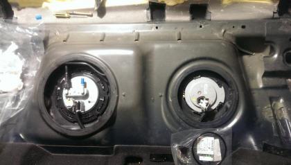

DAHDI Опубликовано 13 июля, 2016 Жалоба Поделиться Опубликовано 13 июля, 2016 (изменено) Замена бензонасоса. Пробег: 107 500 км, 2008 г. в. 1. Новый насос (12 080 руб.) 2. Для замены насоса необходимо поднять задние сидения. В этом случае, места очень мало и мешается изоляция. Я предпочел убрать сидения, которые держаться на четырех болтах.3. Насос и датчик уровня топлива4. Всю грязь необходимо отмыть с помощью пылесоса, тряпки и воды5. Перед отключением от насоса трубопровода высокого давления необходимо сбросить остаточное давление, отключив питание насоса. Для этого под капотом в блоке предохранителей вытащите предохранитель "FUEL, I = 15A" и заведите автомобиль. Примерно через десять секунд автомобиль заглохнет. После чего насос можно отключать, предварительно отключив минусовую клемму АКБ. (Такой порядок описан в TIS 2000)6. В первую очередь необходимо вытащить датчик топлива(находится справа) и отключить от него трубопровод, который соединен с насосом.7. Затем можно достать и заменить сам насос. С установкой может появится одна проблема - уплотнительные кольца. Со временем они становятся меньше и не попадают в паз (видно на фото). При этом стопорное кольцо, фиксирующее насос/датчик поставить будет очень сложно. Цена уплотнительных колец примерно 550 р. за штуку.8. После установки модулей на место. Лючки закрывающие отверстия в кузове приклеены на не отвердевающий герметик. После снятия часть герметика остаётся на кузове. Можно оставить старый герметик, убрав его с кузова и равномерно распределив по контуру лючков. Я предпочел его поменять на: BODY 940 (НЕ ОТВЕРДЕВАЮЩИЙ). Цена 390 руб. 9. Вид старого бензонасоса10. Инструкция по замене из TIS 2000DATA_TMP_00710096.pdfDATA_TMP_00710104.pdf Итого: Замена бензонасоса обошлась в 13 570 руб. и 1,5 часа работы... Изменено 13 июля, 2016 пользователем DAHDI Ссылка на комментарий
zloi_kot Опубликовано 13 июля, 2016 Жалоба Поделиться Опубликовано 13 июля, 2016 неплохие картинки.как всегда - номера интересны, особо колечек уплотнительных Ссылка на комментарий
DAHDI Опубликовано 13 июля, 2016 Жалоба Поделиться Опубликовано 13 июля, 2016 (изменено) zloi_kot сказал(а) 13 Июл 2016 - 15:30:zloi_kot сказал(а) 13 Июл 2016 - 15:30:zloi_kot сказал(а) 13 Июл 2016 - 15:30:zloi_kot сказал(а) 13 Июл 2016 - 15:30:неплохие картинки.как всегда - номера интересны, особо колечек уплотнительных 1. Уплотнительные кольца: 96629376 48 05 756 - насос 96629381 48 05 758 - датчик уровня2. Насос: Изменено 13 июля, 2016 пользователем DAHDI Ссылка на комментарий

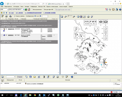

ХВЮ Опубликовано 19 июля, 2016 Жалоба Поделиться Опубликовано 19 июля, 2016 Спасибо за арт. Только у меня еще вопрос.Что за топливный насос с арт.4817842 везде всплывает по запросу. Может это дорейстал.? Ссылка на комментарий
Jeck84 Опубликовано 19 июля, 2016 Жалоба Поделиться Опубликовано 19 июля, 2016 https://www.emex.ru/f?detailNum=ST11A00C Ссылка на комментарий
DAHDI Опубликовано 19 июля, 2016 Жалоба Поделиться Опубликовано 19 июля, 2016 (изменено) Спасибо за арт. Только у меня еще вопрос.Что за топливный насос с арт.4817842 везде всплывает по запросу. Может это дорейстал.?Где по запросу? На emex есть в наличии! https://www.emex.ru/f?detailNum=4817842 http://www.antara-club.ru/index.php/topic/3873-toplivnyi-nasos-i-filtr-obsuzhdenie-i-remont/?p=231790На фото все номера, там же соответствие вин. Изменено 19 июля, 2016 пользователем DAHDI Ссылка на комментарий
