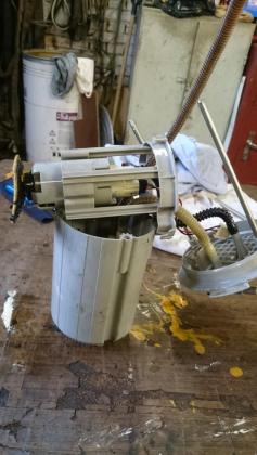

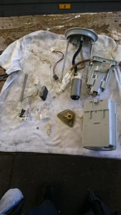

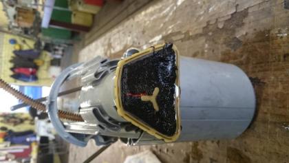

tsv37 Опубликовано 7 февраля, 2016 Жалоба Поделиться Опубликовано 7 февраля, 2016 Приветствую Вас братья! Посетила меня скоропостижная кончина бензонасоса :ms2: . Умер тихо и без повода. Была замена год назад :8: . Как бы это уже не в первый раз, то я не расстроился. Итог. бензонасос Бош стоимость 1000р, 1км пешего хода и 2,5 часа времени ( неторопливо). номер бензонасоса к сожалению не записал, последние цифры 453. Стоял точно такой же от ВАЗа, только выл как истребитель на взлете. Теперь насос не слышно. :pray: .Сетку тупо промыл карбклинером и заодно поменял датчики уровня топлива оба. А теперь фото. расчлененка,якорь после года работы. сделал замеры сопротивления датчика. на всякий случай Ссылка на комментарий
kudan01 Опубликовано 21 февраля, 2016 Жалоба Поделиться Опубликовано 21 февраля, 2016 а как вообще снял эти направляющие на которой самая верхняя крышка сидит? одна с пружиной, вторая без, и на конце имеет вплавленную заглушку. Я вчера датчик поменял, хотел свой насосик вынуть , смог только вторую крышку поднять и сам насосик приподнять, пшикал клинером на сетку. Самая верхняя крышка если бы снималась, то вынул бы и насосик. но у меня дизель и конструкция несколько отличается. http://bibikazap.ru/images/data/images/35/2384703.jpg Ссылка на комментарий
domovoi Опубликовано 10 марта, 2016 Жалоба Поделиться Опубликовано 10 марта, 2016 Приветствую!Насос разбирается полностью, снимите с одной направляющей стопорное кольцо, а со второй стяните пластиковую втулку и вуаля. Ссылка на комментарий
kudan01 Опубликовано 10 марта, 2016 Жалоба Поделиться Опубликовано 10 марта, 2016 Не стягивалась пластиковая втулка. Сидела как уплавленная. Пропшикал сетку и так карбклинерам. Езжу... Ссылка на комментарий
domovoi Опубликовано 10 марта, 2016 Жалоба Поделиться Опубликовано 10 марта, 2016 Постарайтесь! А-то будет как у меня )) Ссылка на комментарий
