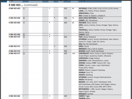

Терик Опубликовано 14 марта, 2016 Жалоба Поделиться Опубликовано 14 марта, 2016 По паджере помню что производительности (60л/ч) Bosch 0 580 453 453 для 3 литрового мотора не хватало. Потому ставили 0 580 453 470, такая же фигня, но с производительностью 100л/чХотя для 2.4 вероятно будет вполне достаточно Ссылка на комментарий
batyamg Опубликовано 14 марта, 2016 Жалоба Поделиться Опубликовано 14 марта, 2016 А что на оригинальном насосе который стоит с завода нету артикула что бы такой же заказать, со всеми штуцерами для сброса давления и нужной производительностью? Ссылка на комментарий

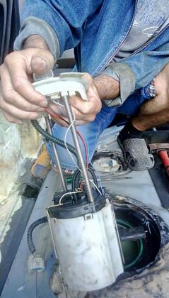

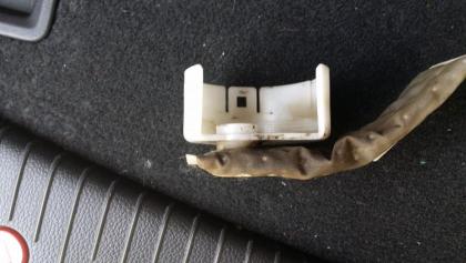

Jeck84 Опубликовано 13 апреля, 2016 Жалоба Поделиться Опубликовано 13 апреля, 2016 Приветствую!Насос разбирается полностью, снимите с одной направляющей стопорное кольцо, а со второй стяните пластиковую втулку и вуаля.На одном форуме я видел, как чинят датчик уровня топлива. Берут сам бегунок сдвигают на 1-2 мм , т.е на целую часть дорожек (выше или ниже не помню) говорят помогает. Ссылка на комментарий

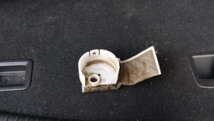

Dental Опубликовано 29 мая, 2016 Жалоба Поделиться Опубликовано 29 мая, 2016 Делюсь опытом.Пробег 125000 км.Двигатель начал троить.Загорелся чек.Сканер показал неисправности модуля и насоса .Решили начать с насоса.Достали насос - картина скажу я вам!!! :bee2: :bee2: :bee2: Грязь не описуемая(((Забита не только сетка,но и весь корпус насоса и снаружи и внутри в ужасном состоянии.Скорее всего насос под замену.По нынешним расценкам цена вопроса примерно 22кр. Так что,моё мнение нужно делать ревизию хотя бы через 50000 км. Ссылка на комментарий
Mixas100 Опубликовано 2 июня, 2016 Жалоба Поделиться Опубликовано 2 июня, 2016 Все прочитал про фильтр.)))Все таки не понял какой фильтр подойдет на 3,2 на фото у кого снаружи фильтр у кого внутри насоса.Подскажите плиз. Ссылка на комментарий
S@chok Опубликовано 2 июня, 2016 Жалоба Поделиться Опубликовано 2 июня, 2016 На 3,2 только внутри бензобака фильтр на насосе. Ссылка на комментарий
Mixas100 Опубликовано 3 июня, 2016 Жалоба Поделиться Опубликовано 3 июня, 2016 На 3,2 только внутри бензобака фильтр на насосе.на насосе внутри ?значить подойдет только от ваза я правильно понял? Ссылка на комментарий
chem407 Опубликовано 4 июня, 2016 Жалоба Поделиться Опубликовано 4 июня, 2016 (изменено) http://www.zapavto.ru/catalog/avtokatalog/dvigatel/sistema_podachi_topliva/setochki_benzonasosa/34984/ вот что подойдёт на бензиновые дорестайлинговые хоть 2,4 хоть 3,2, про рестайлинг не уверен. Вчера только разбирал — так и не смог поставить ни от ваза ни от газа. Вернее поставить то их можно, но их нужно изгибать сильно и при этом в сетке появляются дыры через которые будет засасывается довольно крупная грязь. Изменено 4 июня, 2016 пользователем chem407 Ссылка на комментарий

Savelnik43 Опубликовано 4 июня, 2016 Жалоба Поделиться Опубликовано 4 июня, 2016 Посмотрите в каком состоянии фильтрующая сетка на насосе. Может просто промыть и все. Ссылка на комментарий
