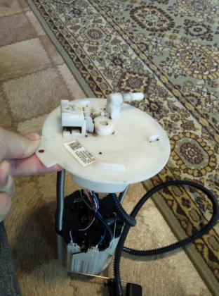

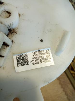

Радик Опубликовано 17 марта, 2018 Жалоба Поделиться Опубликовано 17 марта, 2018 (изменено) Здравствуйте форумчане !!! выполняю свое обязательство . Сегодня разобрал насос . последовательность поймете по фото , сложностей нет. Рукав выхода , да и все остальные на термоусадку поставлен , так что отделить сегодня не могу , как и разобрать сам качающий узел - это позже . надо подумать , как разобрать не навредив (пусть останется как "косячный ЗИП" ) Если было полезно для форума , буду рад . Всем "хорошей охоты" !!!! Изменено 17 марта, 2018 пользователем Радик 1 Ссылка на комментарий
bolex Опубликовано 17 марта, 2018 Жалоба Поделиться Опубликовано 17 марта, 2018 Очень полезно, спасибо. Ссылка на комментарий
Радик Опубликовано 17 марта, 2018 Жалоба Поделиться Опубликовано 17 марта, 2018 в перспективе : разобрать сам насос и понять - почему произошло его подклинивание. Конечно "а вдруг леча гланды -геморой вылечить" и не получится , возможно буду знать , что именно приводит к выходу из строя качающего узла. bolexвзаимно :D: Ссылка на комментарий
