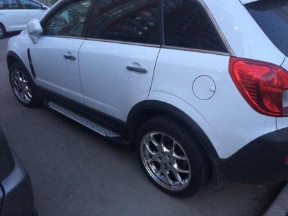

ayvan Опубликовано 5 мая, 2018 Жалоба Поделиться Опубликовано 5 мая, 2018 Вот диски огонь))) Ссылка на комментарий

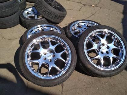

Евгений Камчатка Опубликовано 21 мая, 2018 Жалоба Поделиться Опубликовано 21 мая, 2018 Всем привет! Я себе вот такие диски поставил на R19*8,5, ET 38, правда резину поставил 245/45, резина явно просится повыше 50-55. В дальнейшем планирую поставить R20. Ссылка на комментарий

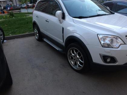

AlexWX Опубликовано 24 апреля, 2019 Жалоба Поделиться Опубликовано 24 апреля, 2019 Скажите кто-нибудь эксплуатирует диски на сверловке 5х114,3 как полёт?Ещё вопрос вылет 35 или другие кто-нибудь ставил? разница со штатным 10 мм но вопрос в следующем, возникает нагрузка на шпильки или ступицу?Я ставил 5х114,3 R18 ET45 проблем никаких. Встают как родные.Ставил вот такие Ссылка на комментарий
ВикторАлександрович Опубликовано 24 апреля, 2019 Жалоба Поделиться Опубликовано 24 апреля, 2019 Я ставил 5х114,3 R18 ET45 проблем никаких. Встают как родные.Ставил вот такие прям вот все ровно, плотно зашло и все пять закрутились до конца :cray: десять лет "коту под хвост" (это я про себя и свою антару) че же я так мучался в поисках Ссылка на комментарий
zloi_kot Опубликовано 24 апреля, 2019 Жалоба Поделиться Опубликовано 24 апреля, 2019 (изменено) в принципе очень может быть. другое дело что шпильки немного деформируются. если цо 70,1(2) или там кольцо то почему бы и нет.многие этого не делают из разумного опасения вдруг что не так. а кто то решается на эксперимент, на свой страх и риск.там шпилька должна изогнуться на 0.35 мм - совсем немного. они ведь только прижимают. Изменено 24 апреля, 2019 пользователем zloi_kot Ссылка на комментарий
