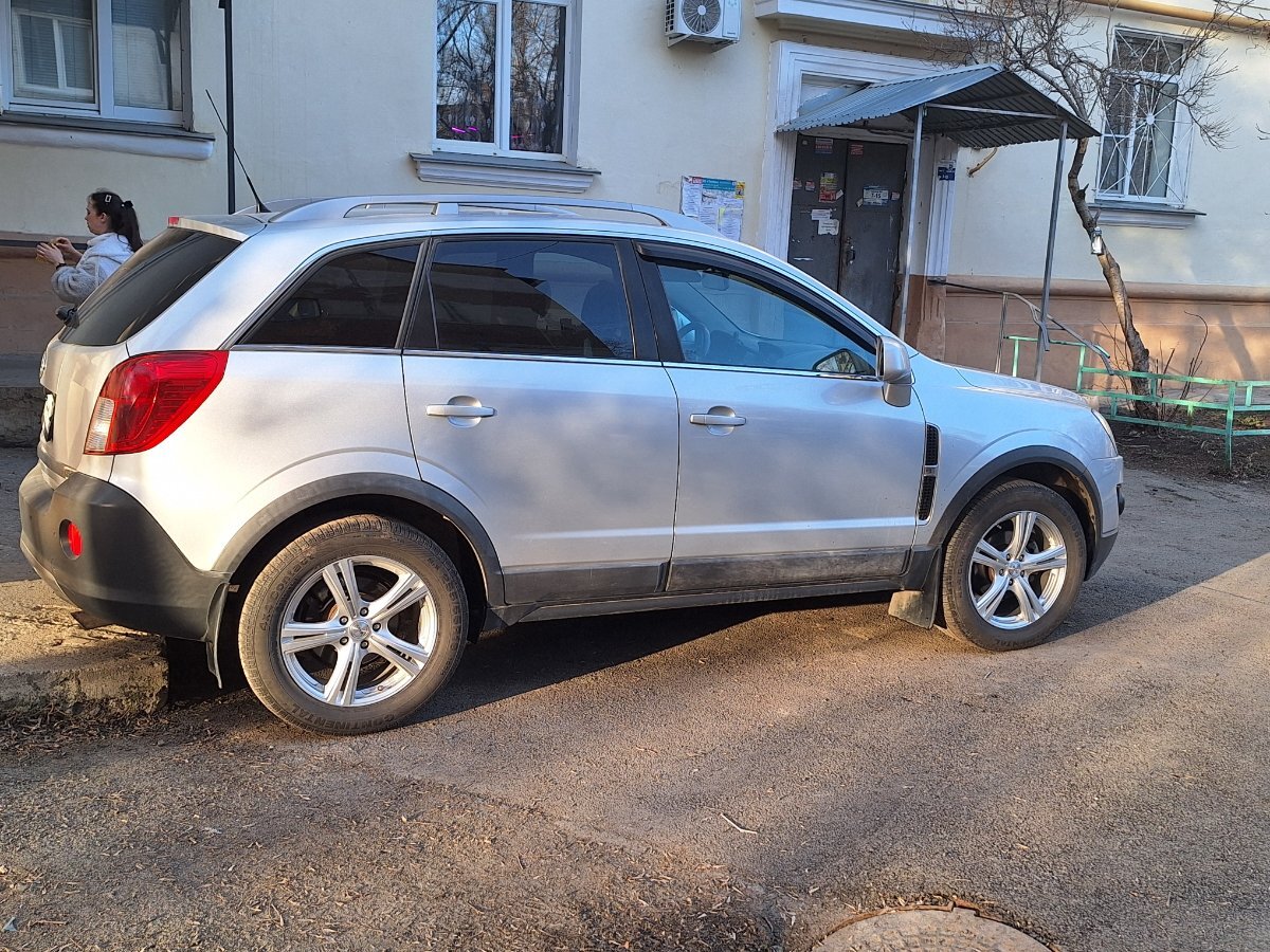

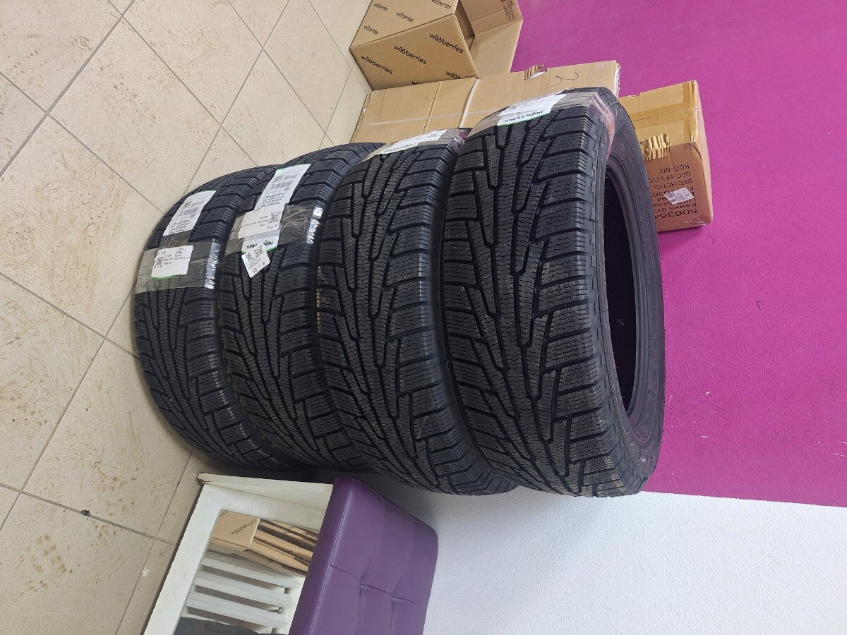

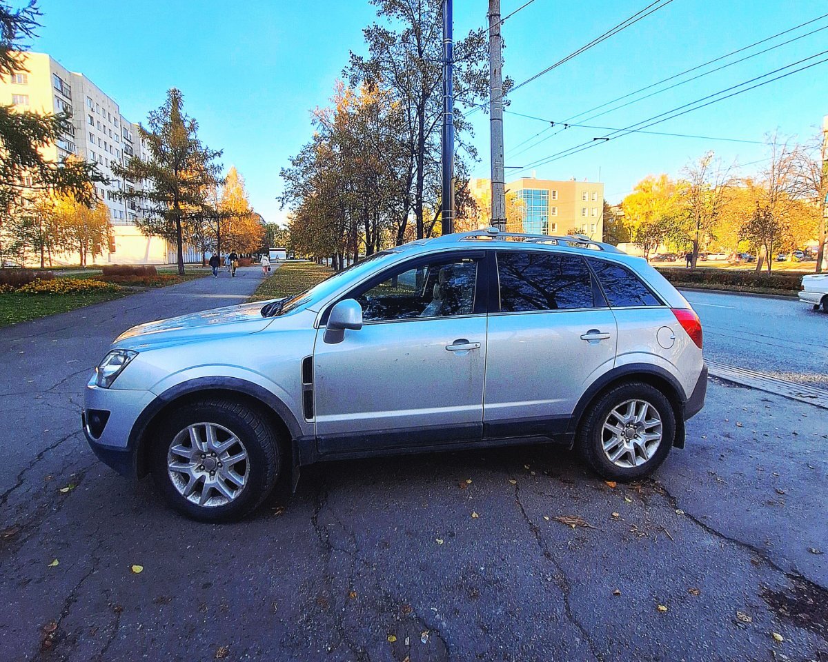

antarez Опубликовано 27 марта Жалоба Опубликовано 27 марта 2 часа назад, Павел 74 сказал: У тебя точно Зима 255/65R17 ? По ширине норм? Не шоруает при вывороте полном руля? Да, такие. Не заметил ничего беспокоящего за три месяца. Видно только что машина высокая стала, ну и валкая.
Павел 74 Опубликовано 27 марта Жалоба Опубликовано 27 марта 11 часов назад, antarez сказал: Да, такие. Не заметил ничего беспокоящего за три месяца. Видно только что машина высокая стала, ну и валкая. Валкая - это потому что диски 17" опелевские узкие на 125мм ширину рассчитаны, шина на них бубликом получается, зато бордюры на диск не поймаешь.

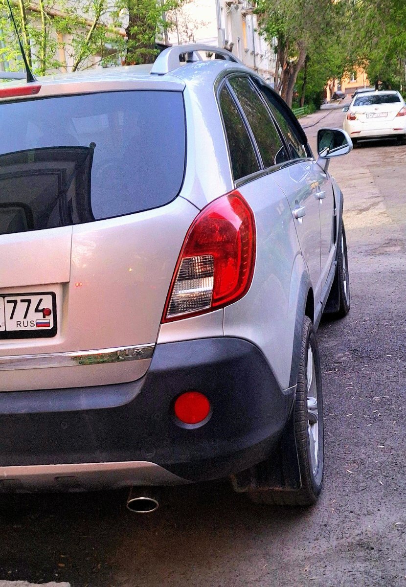

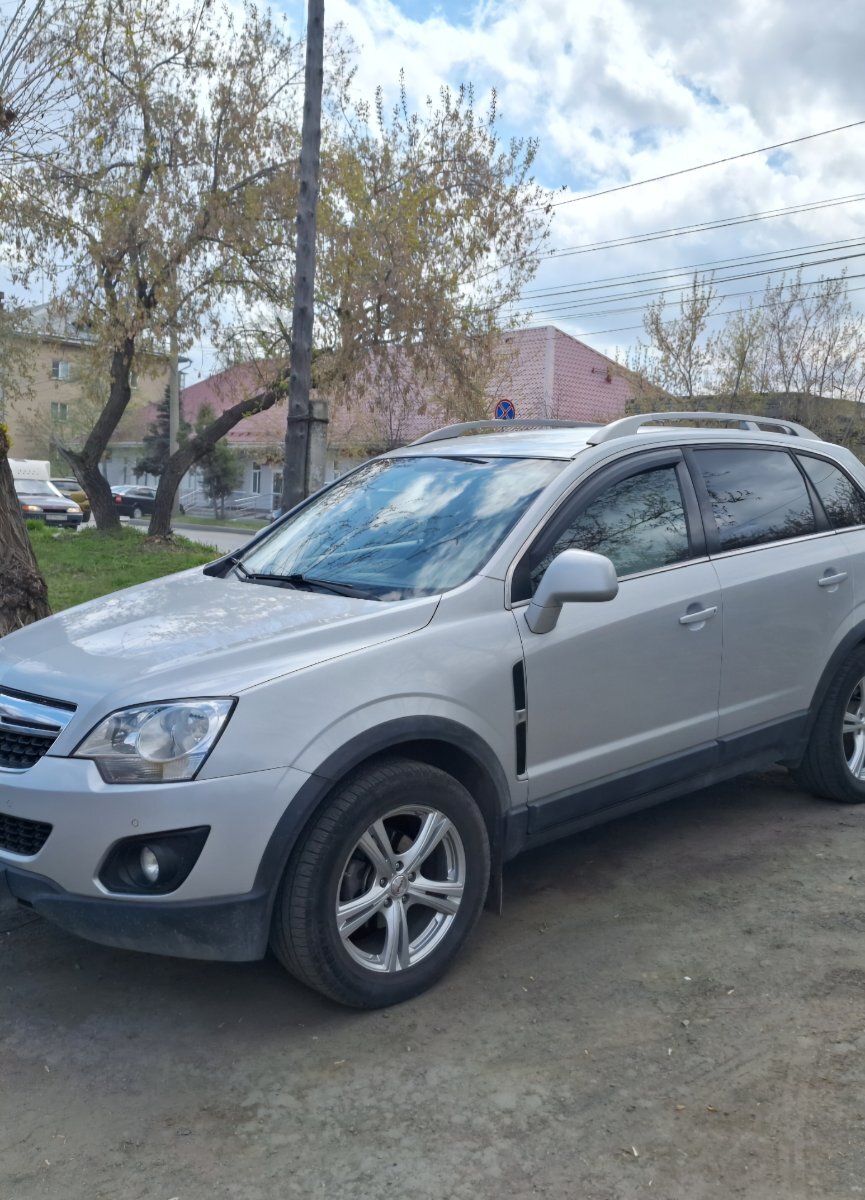

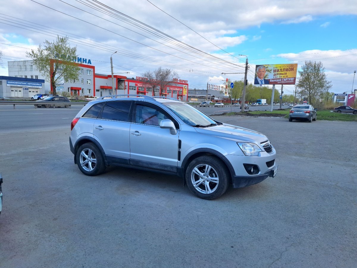

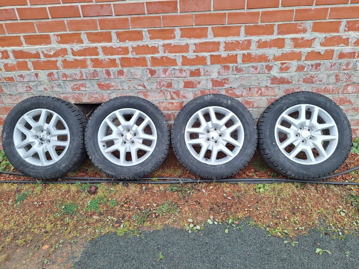

Павел 74 Опубликовано 1 апреля Жалоба Опубликовано 1 апреля Вот и установил я на лето широкие диски с широкой резиной, несмотря на разболтовку(сверловку) 5×114.3 отцетррвались замечательно. На ЦО использовал цетровочеые колечки 73,1х70,3. Никаких биенией и дисбаланса. Но к сожалению как и предполагал диски шириной 8" и выоктом ET 45 при развороте в крайнем положении руля резина задевает внутри по подкрылкам шоркает. При вылете дисков 38-40 такого бы не было. Но диски нравятся 😉
antarez Опубликовано 2 апреля Жалоба Опубликовано 2 апреля В 27.03.2026 в 11:18, Павел 74 сказал: У тебя точно Зима 255/65R17 ? Чёрт, ошибся, на фотке размер не видно. Конечно же, 235. 1

Павел 74 Опубликовано 5 апреля Жалоба Опубликовано 5 апреля 16 часов назад, zloi_kot сказал: Чет непонятно. У штатного литья вылет 45. И 235 резина у меня ничего не задевает. Есичо лето 235х60х18. Штатное литье шириной 7" Дюймов, а у меня 8" и резина 255мм ширина.
Павел 74 Опубликовано 5 апреля Жалоба Опубликовано 5 апреля 17 часов назад, GREEN сказал: Павел, я Вам не враг и не тролль, поверьте. ) Просто прочитайте что Вы написали. Со стороны. Как будто читаете пост другого человека. Берегите себя. Прочитал и ничего страшного не нашёл. Нагрузка на ступицу и шаровую опору и возможный но маловероятно обрыв шпилек, так у меня вылет дисков в норме и вес колеса не отличается от обычного. Повторяюсь - все отлично отцентровалось и биения нет. Задевает только край подкрылка и брызговик в месте их крепления, только в крайнем положении поворота руля и то не всегда.

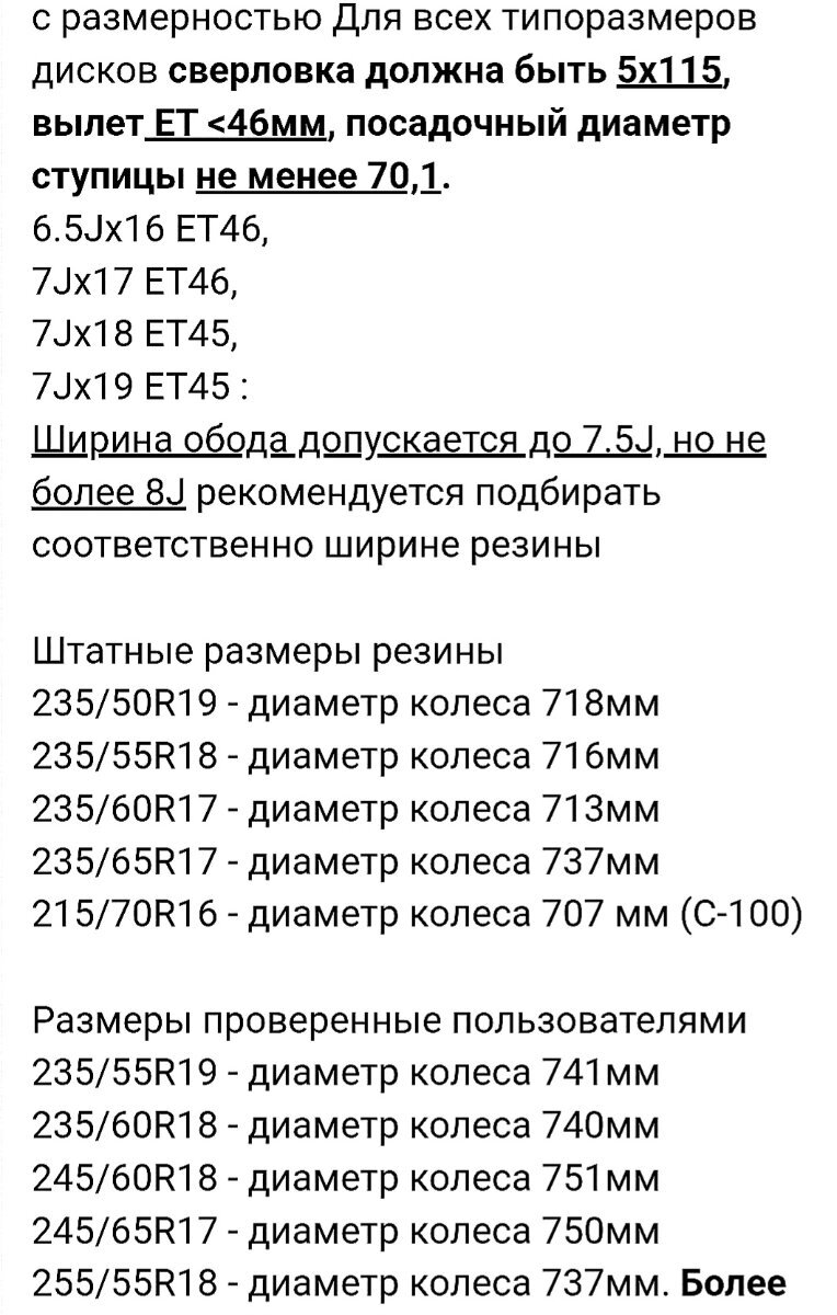

Павел 74 Опубликовано Четверг в 18:50 Жалоба Опубликовано Четверг в 18:50 Проблему решил, ничего не задевает. Перебрал правый рычаг: оба сайлентблока и шаровая, все фирмы CTR Производства Корея, сделали схождение и развал задняя ось - вообще в идеале. Спереди только схождение делается, но кастер и развал в допуске (в зеленой зоне на стенде), после ремонта. Рушится отлично, дорогу держит, в колее не кидает. В крутые повороты на скорости заходит. Скоро поеду в коммандировку по трассе М5, по бывшему участку автомагистрали, там камер почти нет, проверю как ведёт себя машина на 160-180км/ч. Так что проверил максимальная ширина шин без расширителей кооесных арок 255мм, вот таблица (для Каптивы) для любителей экстремальных размеров колес.
