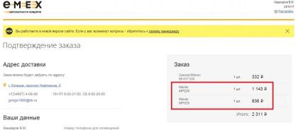

СЛАВИК Опубликовано 22 апреля, 2015 Жалоба Поделиться Опубликовано 22 апреля, 2015 все нормально.MPD28- 806 руб, MPD29 - 577,00 руб Блин, по дороже стали!!! Ссылка на комментарий
