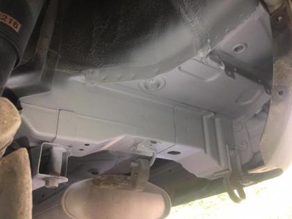

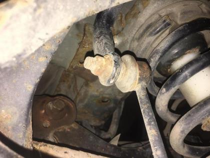

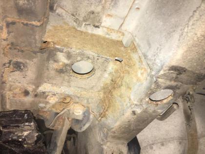

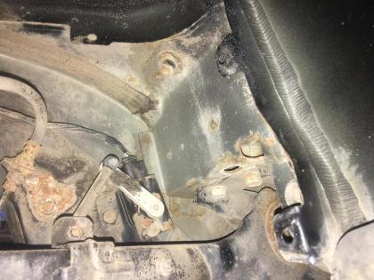

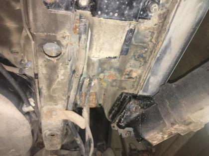

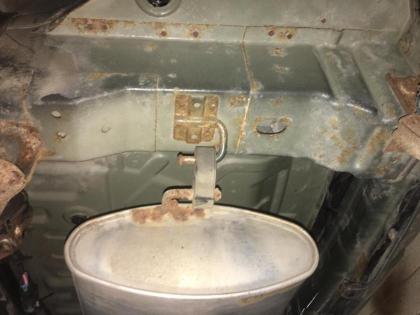

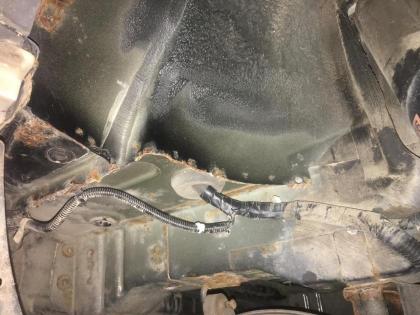

pat Опубликовано 28 июля, 2020 Жалоба Поделиться Опубликовано 28 июля, 2020 В последние два года стала беспокоить коррозия кузова по днищу и аркам, особенно в задней части. Сказывалось постоянное перемещение по Киевскому шоссе, в Калужской и Московской областях обильно поливаемому адскими гадостями, из-за которых вода не мёрзнет при -15 градусах. В конце 2019 года ситуация стала уже угрожающей, нужно было что-то делать. Смущало то, что практически все антикоррозийщики тупо заливают ржавчину сверху разными жижами, рассказывая про то, что составы, дескать, охрененно проникающие, пропитывают рыхлую коррозию и останавливают её быстро и навсегда. Как-то в эти байки не сильно верилось, поэтому искал возможность сделать по-человечески. В итоге процесс занял неделю. Три дня - разборка, мойка (в том числе всех полостей), сушка, пескоструй. Четвертый день - нанесение грунта + сушка. Пятый - нанесение антикора + сушка. Сборка на седьмой день, после окончательной сушки. Скрытые полости обработаны ml-составами; днище, арки и другие открытые поверхности - мастикой. Фотографии ниже - про то, как было до обработки и как стало после пескоструя (на двух фотографиях присутствует уже нанесенный грунт). Фотографии окончательно обработанной машины не выкладываю - там и так всё понятно. Было: Стало после пескоструя, на двух фотографиях - грунт после пескоструя (до нанесения антикоррозийных составов): 1 Ссылка на комментарий
Инженеръ Опубликовано 8 августа, 2020 Жалоба Поделиться Опубликовано 8 августа, 2020 Где-же так чудесно делают? Выглядит так - как надо! 1 Ссылка на комментарий
Евгений26 Опубликовано 8 августа, 2020 Жалоба Поделиться Опубликовано 8 августа, 2020 Я делал сам.Только у меня не так все печально было.Обошлось без пескоструя.Использовал такой грунт.И такой после антикор.Без ямы тяжко. Ссылка на комментарий
