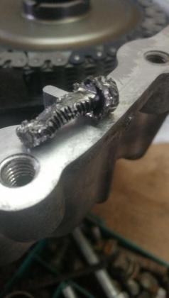

YuryWeber Опубликовано 11 ноября, 2018 Автор Жалоба Поделиться Опубликовано 11 ноября, 2018 (изменено) Итак подведем итоги этой истории.Открыли коробку и увидели:no commentвы все сами видите :( СПАСИБО ВСЕМ ЗА ПОМОЩЬ!Отдельная большая благодарность Sidу Изменено 11 ноября, 2018 пользователем YuryWeber 1 Ссылка на комментарий
djVu Опубликовано 11 ноября, 2018 Жалоба Поделиться Опубликовано 11 ноября, 2018 Да уж...Судя по фото: болт, выкрутился и зафигачил корпус АКПП, цепь и много чего..... Где всё таки разборку произвели?Я так понимаю - ремонтировать эту смысла нет? Искать Б.У. будете? Ссылка на комментарий
YuryWeber Опубликовано 22 ноября, 2018 Автор Жалоба Поделиться Опубликовано 22 ноября, 2018 (изменено) Да уж...Судя по фото: болт, выкрутился и зафигачил корпус АКПП, цепь и много чего..... Где всё таки разборку произвели?Я так понимаю - ремонтировать эту смысла нет? Искать Б.У. будете? Болт разбил корпус, цепь и пластиковую лопатку для подачи масла к цепи.Так же немного поцарапал все вокруг цепи.Поскольку гулял он не долго и узкое место (где цепь и корпус сближаются) нашел быстро... металлический мусор до соленоидов не добрался Закуплены данные запчасти... далее переброска всех кишков в новое тело... мозги не повреждены, кольца, фрикционы и гидроблок в порядкеМеняем фильтр на новый и будем смотреть, что получиться в результате этой операции Изменено 22 ноября, 2018 пользователем YuryWeber Ссылка на комментарий

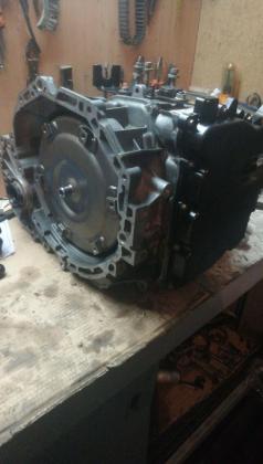

YuryWeber Опубликовано 15 января, 2019 Автор Жалоба Поделиться Опубликовано 15 января, 2019 Итак друзья!Прошу прощение за позднее окончание этой истории... Итак все детали под замену получены.В новый корпус аккуратно перенесены кольца, фрикционы и прочие детальки.Фильтр установлен новый - грех не заменить.Коробка и двигатель вновь состыковались друг с другом.Сборка авто прошла в беспроблемном режиме Залил новое масло в двигатель, в коробку, ГУР, охлаждайку.За одно почистил сажевый фильтр спецхимией.Заправил кондиционер,вставил ключ зажигания и ....вуаля все заработало И что самое забавное, что про проведении диагностики авто были найдены и скинуты ошибки по датчикам двагателя и ни ОДНОЙ!!! по АКПП Всем спасибо за помощь! :D: :D: :D:История успешно завершена !!! 1 Ссылка на комментарий

Sid Опубликовано 16 января, 2019 Жалоба Поделиться Опубликовано 16 января, 2019 Юра, что-то на втором фото, на почти собранной коробке не наблюдаю тех самых злополучных винтов на маслоотражателе? Решил в этот раз без них собрать?? :D: :D: Ссылка на комментарий
