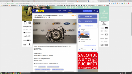

YuryWeber Опубликовано 19 сентября, 2018 Автор Жалоба Поделиться Опубликовано 19 сентября, 2018 Вот погуглил по румынии. Цена кусачая. В россии 700-900 евро Ссылка на комментарий
Sid Опубликовано 19 сентября, 2018 Жалоба Поделиться Опубликовано 19 сентября, 2018 Снимка от 2018-09-19 10-29-01.png Вот погуглил по румынии. Цена кусачая. В россии 700-900 евроЧет дофига прям! по этой цене в Мск коробку с пробегом 12км продавали... Ссылка на комментарий

YuryWeber Опубликовано 25 сентября, 2018 Автор Жалоба Поделиться Опубликовано 25 сентября, 2018 (изменено) История пока продолжается.... в сервисах около Бухареста мне зарядили цены:корпус 1082 евро без ндс , цепь 540 евро без ндс плюс монтажи, демонтажи, разбор сборка, масло...сейчас ищу контрактную коробку Чехия, Польша, Германия и т.п.Мне точно нужна 6Т50? Антара переднеприводная 2012г. AWDВот в Польше 1280 Евро за кота в мешкеПипец цена 2046 евро -нижнее фото Изменено 25 сентября, 2018 пользователем YuryWeber Ссылка на комментарий

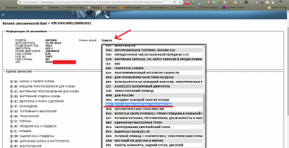

YuryWeber Опубликовано 25 сентября, 2018 Автор Жалоба Поделиться Опубликовано 25 сентября, 2018 (изменено) как могут уживаться в одном предложении слова "переднеприводная" и AWD. У вас авто из России? или пригнанное откуда-то? Отвечу за автора) Общались с ним, говорит авто переднеприводное, пригнали из Европы, сборка европейская.АВД, думаю это он ошибся Да! Ошибся! FWD!Сборка в Италии.От туда из Европы и приехала и туда же уехала....совсем :( Изменено 25 сентября, 2018 пользователем YuryWeber Ссылка на комментарий
YuryWeber Опубликовано 25 сентября, 2018 Автор Жалоба Поделиться Опубликовано 25 сентября, 2018 (изменено) Вот расшифровка табличек коробки Похоже, что выше найденные коробки только для полного привода Изменено 25 сентября, 2018 пользователем YuryWeber Ссылка на комментарий
