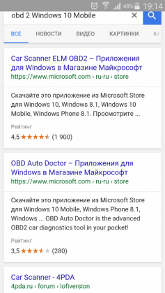

Provider Опубликовано 4 апреля, 2017 Жалоба Поделиться Опубликовано 4 апреля, 2017 аналог проги есть и для winmobileКак раз таки тел на Windows 10 Mobile. Название проги не подскажите? Ссылка на комментарий
kaib Опубликовано 4 апреля, 2017 Жалоба Поделиться Опубликовано 4 апреля, 2017 Google Ссылка на комментарий
Zloy_kamrad Опубликовано 6 апреля, 2017 Жалоба Поделиться Опубликовано 6 апреля, 2017 аналог проги есть и для winmobileКак раз таки тел на Windows 10 Mobile. Название проги не подскажите? car scanner бесплатная с урезанным функционалом и car scanner pro платная с полным функционалом - сам пользую pro. Ссылка на комментарий
kaib Опубликовано 6 апреля, 2017 Жалоба Поделиться Опубликовано 6 апреля, 2017 На 4pda можно за "спасибо" приобрести и платную) Ссылка на комментарий
