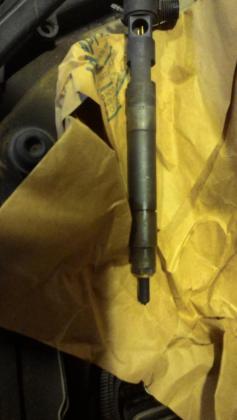

Не знаю куда писать, напишу сюда. Добил своего диллера на переклейку передней крышки из за течи масла двигателя. Переклеили, но при этом они зачем то разобрали топливную систему! Результат - приговорили форсунки - замена по гарантии. Сказали они карозией испорченны.
Обычная практика ОД при переклейке, завоздушивают топливную, потом долго крутят насухую, результат дохнут форсунки. В результате появляется вердикт: коррозия форсунки))). Какого хрена она появилась))) если анализы топлива не проводились( те априори считаем что топливо кондиционное)? Это что за дилер такой, озвучте для трактористов? Пусть едут на переклейку крышек туда, заодним и форсунки махнут))).
Не возможно угробить форсунки завоздушкой.
Завоздушки в коммон рэйле минимальны, потому
Как есть подкачивающий насос в баке, который нагнетает
2,5 бара.
Состояние форсунки может показать спец.стенд, в который
Помещается каждая форса по отдельности. Т.е. их нужно снять.
Даже показатели коррекции тока по каждой из форс,
Выходящие за пределы нормы в несколько раз, не
являются определяющими о состоянии форсы.
возможно од разобрал распылители и увидел следы
коррозии. Но и это не показатель плохой форсы.
Форса может быть ржавой, даже с грязью внутри.
Но на стенде прекрасно работать во всех режимах.
я с десяток таких видел.
