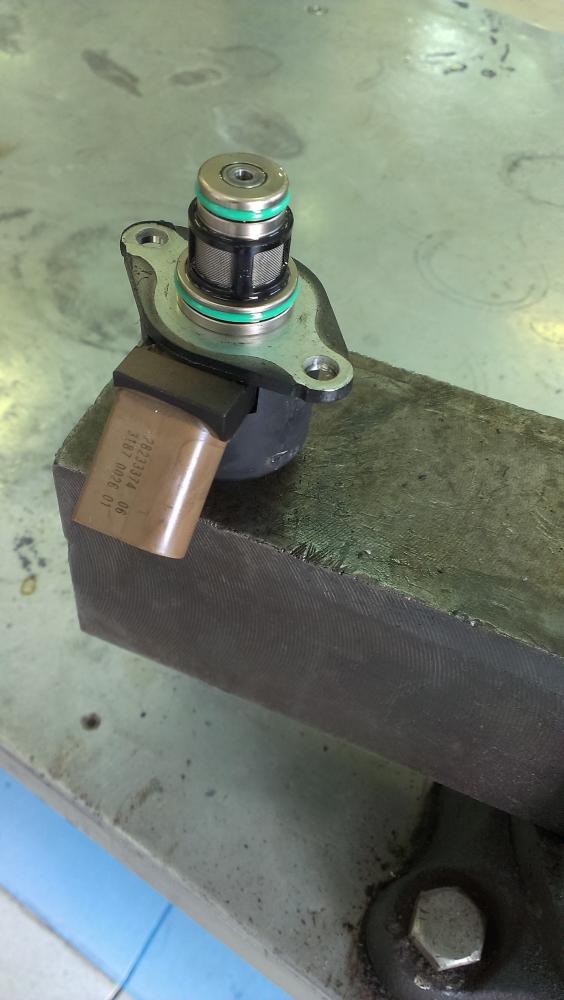

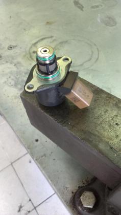

Не понял вопроса, пока мою машину выгоняли я был рем зоне и с фоткал этот датчик с двух сторон (2 фото - это старый датчик) Они мне его не отдали, сказали будут отсылать куда то. Чека у меня на панели приборов не было, я ошибки обнаружил своим прибором ЕЛМ, а потом поехал к ОД, ОД подсоединил свой сканер и все понял. Я ЕЛМ-327 -мом периодически пользуюсь, вот и обнаружил ошибку P0120
Всем привет мужики! Пишу, как и обещал отписаться. Ну вот и забрал я свою машину от ОД с замененным датчиком (клапаном) и катаюсь уже чуть больше недели, заправлялся и на Роснефти, и на Лукойле все в порядке. Тестировал машину в разных режимах быстро, медленно, долго, на холостых и груженым, в общем могу сказать однозначно что в моем случаи-это ПОБЕДА над непонятным не постоянным плавающим "стуком-звуком". Хочу напомнить, что у меня эти непонятки со "звуком-стуком" были с самого начала т.е покупки с салона авто. Только сначала было редко и тихо, а потом часто и громко даже позорно как то, ведь новая машина. Может это запчасть бракованная? Я очень надеюсь, что этот датчик вылечит всех страдающих!!!!!! Вот эта зараза! Внешний вид как новый
У тнвд никаких мозгов нет, это механическое устройство, создающее давление при работе. Производительность его выбрана с большим запасом, и для того, чтобы согласовать её с текущими режимами работы мотора, в тнвд есть электромагнитный клапан, управляемый эбу двигателя. Он и регулирует производительность насоса, а соответственно давление в топливной рейке. По этому клапану возможна некая адаптация в процессе работы, которая учитывает изменения параметров насоса и самого клапана в процессе эксплуатации. Поэтому, когда ставиться новый клапан,эту адаптацию нужно сбросить. Скорее всего это имелось в виду Спасибо за помощь, разъяснения!
Чуть не забыл после замены этого (датчика) клапана нужно двигатель перепрограммировать
В общем был сегодня у ОД, пришел все сам узнать, потому что никто мне сам так и не позвонил как обычно. Короче моя вылезшая ошибка называется так (РЕГУЛЯТОР ПРОИЗВОДИТЕЛЬНОСТИ ТНВД) я все таки очень надеюсь на то, что это и было причиной моего плавающего непонятного СТУКА. Мне они отдали машину, сказали, что хуже уже не будет и ездить типа можно, но я лучше подожду когда приедет датчик. Он кстати стоит на самом ТНВД как мне сказал ОД. Датчика нет в Москве на складе, так что придется курить бамбук примерно дней 30. Как мне заменят датчик и я покатаюсь примерно 2-3 заправки с разных заправок дизелем, тогда я вам все подробно напишу. Может эта информация кому поможет.
