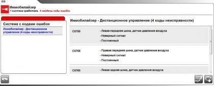

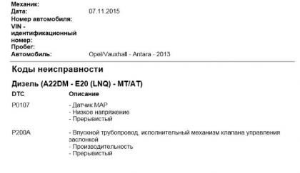

Евгений26 Опубликовано 7 ноября, 2015 Жалоба Опубликовано 7 ноября, 2015 (изменено) Итак, проехал более 2000 км с заглушенным егр.Ошибок на приборке нет.Судя по Torque, ошибок нет.А вот если смотреть сканером Delphi, то ошибки есть.Глядел в коллектор, сняв датчик.Там сухо, старая сажа, масла нет, датчик чистый и сухой. И еще до кучи.Вот такие ошибки, когда авто имеет колеса без датчиков.Вот такую ошибку дает работа турботаймера сигнализации. То есть тогда, когда питание неожиданно пропадает. Все это серые ошибки, они есть, но простой владелец о них не знает. Изменено 7 ноября, 2015 пользователем Евгений26

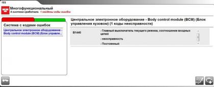

Владимир С Опубликовано 8 ноября, 2015 Жалоба Опубликовано 8 ноября, 2015 B1440 тоже есть такая ошибка, но я грешу на то что делал обработку кандея и мог залить блок ВСМ, еще сгорел один предохранитель на стартер, его поменял из салона, в салоне поставил жучка, жду когда придет заказанный.
