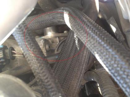

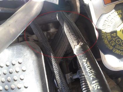

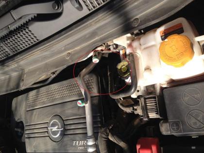

я не отговариваю, но предупреждаю) просто вот в этом скоплении лично мне было достаточно не удобно работать)))
и вот там (красный круг), надо все это дело нащупать, я умудрился засунуть туда две руки, потом левую еле вынул.....
А я как-то очень просто это провернул - зашел спереди (не сбоку), под ногами - "пъедестал" сантиметров на 40. Визуально все сверху контролирую, правая рука с маленьким накидным ключиком на 10 в показанном Вами пространстве размещается нормально.
Но у меня и правда рука небольшая :)
