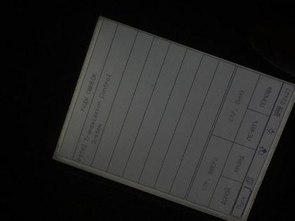

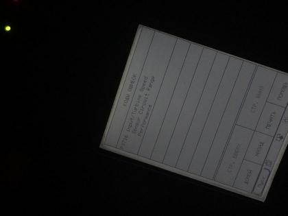

Сегодня загорелся на ровном месте "чек". Динамика машины стала хуже. На положении коробки в Р и 2000 идет сильная вибрация по кузову. Скан показал ошибку 0716. Что может быть? Завтра еду в сервис, но хотелось бы услышать ваше мнение, чтобы знать, чем оперировать. Заодно завтра заменю масло в коробке. Выручайте догадками, коллеги((
Ну, в общем, все не так хорошо, как я думал...Ну или все не так плохо..
Просканировали машину в Формуле Опель. Да, скан показал эту же ошибку. Динамика машины стала хуже. Происходит вибрация кузова на 2000 оборотах и положении селектора КПП в "паркинге".
Но, однако, сутя по диагностическим данным (при всем процессе я присутствовал), скорость двигателя и вращения вала совпадает "тик в тик". Проверяли плавным набором оборотов до 3000 и плавным сбрасыванием, потом то же самое проделали, только резко поддав газу и резко сбросив обороты. Все остальное в порядке, других ошибок нет. Также упомянул про частые пинки коробки. Ребята всем персоналом думали, что делать, как правильно поступить и с чего начинать.
Совместно пришли к выводу, что т.к. машина еще на гарантии, масло не будем менять пробовать и менять датчик, а лучше сразу к официалам.
Также, "покурив" результаты диагностики, спросили, где заправляюсь. Сказал, что на Лукойле, 95евро. Сказали сменить заправку, пока машина вообще еще ездит. Вот это стало для меня откровением. Заправлялся только на нем, ну и пару раз на Газпроме, когда больше негде было, а также на моем любимом Шелле. Предупреждаю форумчан на всякий случай, имейте ввиду.
Коробас у нас, как кто-то справедливо писал выше, "японский". Ну, во всяком случае, руки оттуда растут. Сказали, что на дорейстайле была старая проверенная коробка, а на рейстайле хз, зачем такую впердолили.
Итого: было сказано или предположено, что коробасу в любом случае приходит кирдык..Возможно, там есть стружка, возможно, механические повреждения (опять же, как кто-то из коллег писал и выкладывал фото). Про замену трансмиссионки было сказано, что 50/50 - поможет/нет. Но, в любом случае, т.к. машина гарантийная, нех.. плясать с бубном, надо насиловать дилеров.
P.S. стоимость диагностики 990руб. Возможно, буду продавать 5 литров оригинальной трансмиссионки. Если кого интересует, могу потом отписаться. Продам в СПб со скидкой в 200р. с бутылки от цены в магазине Формулы.
В общем, как поеду к дилеру, отпишусь о продолжении истории..Возможно, это и к лучшему, что новый коробас будет (возможно).
