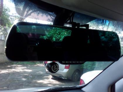

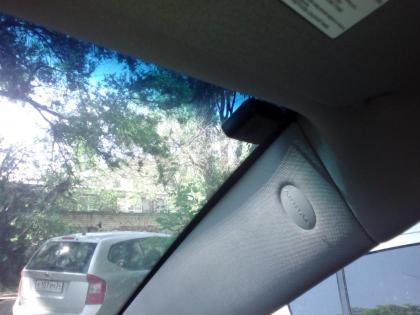

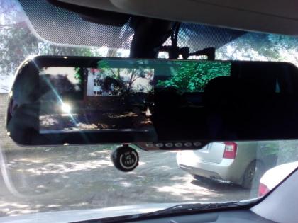

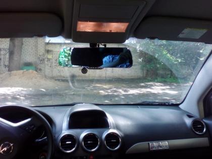

Думаю что ваш вариант во 2-й лагерь не впишется, хотя для себя прикинул если ручками да с али притащить все возможно, тому пример вот эта приблуда
http://ru.aliexpress.com/item/Car-Rearview-Mirror-Camera-Android-GPS-Navigation-5-0-Touch-Screen-Full-HD-1080P-8GB-ROM/32560628268.html?spm=2114.30010708.3.92.oqkHjM&ws_ab_test=searchweb201556_8,searchweb201602_1_10039_10037_507_10032_10020_10017_10021_10022_10009_10008_10018_101_10019,searchweb201603_6&btsid=da17bcdb-157c-4036-9bd1-e5d529a7d8f7
я ее поставил и решил массу проблем для себя в том числе и USB вход на магнитоле, она с вафлей на андрюшке, как вам такой вариант? и вот это можно пришкварить
http://ru.aliexpress.com/item/New-6-LED-OBD-II-HUD-Head-Up-Display-Over-Speeding-warning-speed-Km-rpm-shift/32262453119.html?spm=2114.30010708.3.9.cTatmF&ws_ab_test=searchweb201556_8,searchweb201602_1_10039_10037_507_10032_10020_10017_10021_10022_10009_10008_10018_101_10019,searchweb201603_6&btsid=988a3f90-1ebb-4613-bb09-3d5dff0e2cb1
дерзайте, а мы подтянемся

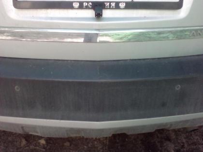

вот фотки реализуйте что хотите, по ви фи андроид позволяет очень многое, к примеру можно передавать по ви фи или блюпуп музыку сразу на усил через спец адаптер (на этом принципе построены блюпуп наушники) - качество будет отличное, есть пульты управления с механической крутилкой по блюпуп, впринципе можно даже организовать запуск двигателя и охранный модуль с дозвоном, просмотром и прослушкой на телефон, а также местоположением авто, и все это повторяюсь не за дорого есть на али было бы время, желание, голова и руки из того места. кстати есть такая же модель с антирадаром, дороже на 1200 руб.
специально для podger - пусть ткнет пальцем в фото где здесь "колхоз" :yes2:....  ладно солдат ребенка не обидит :silly: ...
кстати качество видео видеорегистратора отличное, ребята постарались над оптикой
