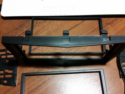

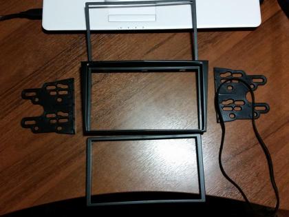

Купил по ссылке выше рамку.
Вот вам фото.
Похоже, это действительно правильный вариант на Антару по размерам.
Хотя, она черного цвета.
Пока не пойму, к какой она корзине крепится, к родной или к корзине магнитолы 2DIN.
Кстати, на сайте нужно указать размер внутреннего окна под морду магнитолы.
Я заказал наименьший, но пришли с обойми переходными рамками.

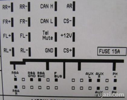

Всем привет . Парни подскажите пожалуйста распиновку штатного разьема подключения магнитолы где провод +и где -. Очень надо. Заранее благодарен .
Вот вам фото.
Вынужден констатировать - рамка эта хоть и ближе всех по габаритным размерам, но не подходит она на рейстал.
Корейцы изменили клетку пластиковую, куда ставится родная корзина и сдается, специально.
Без напильника и снятием паяльником лишнего с клетки ничего не выйдет.
Буду пилить и плавить.
И да, конструктив атасный!
Корзина не нужна, а единожды защелкнув эту рамку, снять можно будет лишь после демонтажа рамки дефлекторов.

подскажите, куда лучше подключить управление (+) питания для усилителя, на прикуриватель или на дежурное питание CD 30 (какая нога)?
чтобы не было щелчков при выключении
Тогда Ваш усилитель должен включатся автоматически при появлении сигнала на высоком уровне, отдельно + управляющий (ремоут) остаются не подключенным.
Саб и не более. Думаю что на прикуриватель нет смысла т. к. он отключается при открытии двери, а не при вынимании ключей из замка зажигания, так на какую ногу встать на CD 30 чтобы усил отрубался вместе с магнитолой  при вынимании ключей из замка, т. е. на какой ноге управление питания
.... Думаю что на прикуриватель нет смысла т. к. он отключается при открытии двери, а не при вынимании ключей из замка зажигания,...
Глупость! Прикуриватель отключается при вынимании ключа из ЗЗ. Пару постов выше есть картинка распиновки, + бери, например с А15.
К сожалению, по СД 30 я Вам не советчик, но предположу, что управление питанием происходит по CAN шине и взять + ноги не получится.
Там + постоянный.
Управление бери с AR- питание активной антены. +12 появляется при включении магнитолы
