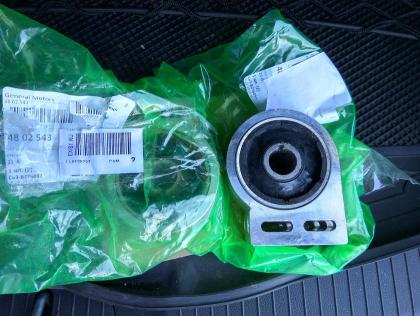

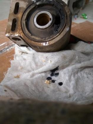

Tesnic Опубликовано 1 июня, 2016 Жалоба Поделиться Опубликовано 1 июня, 2016 Сегодня получил в Exist сайлентблоки. По VIN оригинал 48 02 543. Поменял. Снятые в трещинах. Если бы были монолитные, то такие трещинки, на мой взгляд, еще не основание для замены. Но они не цельно резиновые, а полые внутри.. Один снятый вскрыл - вырезал кусочек 8х5мм. толщина его оказалась около 4мм, а за ним пустота. Далее, примерно в середине сайлентблока - перегородка. Глубина камеры примерно 10мм. Скорее всего, сайлентблок состоит из двух камер. Содержимого практически не осталось, но несколько капель удалось вытрести. Черная жидкость, без запаха. На масло не похоже - вязкость не та. Хотя может какое-то низковязкое. Фото прикладываю. По поводу стука - пропал или нет, отпишусь после, как проедусь. Первый километр вроде без стука, но этого недостаточно. Ссылка на комментарий

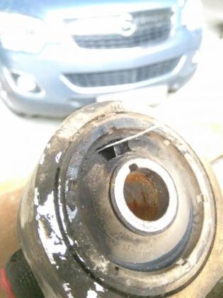

Jers Опубликовано 14 июня, 2016 Жалоба Поделиться Опубликовано 14 июня, 2016 Попал по отзывной на замену модуля управления бензонасосом. Когда сдавал мастеру авто (он за рулем, я на пассажирском месте ехали в ремзону), пожаловался на расхлябанность передней подвески и тук-туки, отдающиеся в руль. Мастер на ходу покрутил руль туда сюда, согласился и сказал что заодно на подъемнике посмотрят.Модуль заменили, авто подняли на подъемник и продергали руками и монтажкой элементы подвески. Приговорили по гарантии левую стойку стабилизатора. Она действительно при дергании рукой давала стук, слышимый ухом. Остальное сказали все в порядке. Пока оформляли документы на замену, я взял фонарик и визуально осмотрел сайлентблоки и пыльники. На обоих задних сайлентах рычагов увидел аккуратные такие разрывы по кругу. На одном сайленте с одной стороны, на другом - с обеих. Видно только с фонариком, при дергании монтажкой явных деформаций резины не наблюдалось. Сайленты сухие, ни одного потека (может, уже все вытекло? :) ). Позвал мастера, показал разрывы. Вызвали мастера по гарантии и.... заменили по гарантии оба сайлента. Стояли 20946159, заменили на такие же. Авто 2013 года, куплено в 2014, пробег 42 тыс.км. В разговоре подтвердили, что они чем-то наполнены, т.е. не только резина. После замены тук-туки (я их не ухом слушал, а на руле руками чуствовал) пропали, расхлябанность передней подвески тоже. Вывод - проверка монтажкой, которая обычно практикуется при проверке подвески, недостаточна. Эти сайленты нужно визуально с хорошим светом обследовать на предмет разрывов. Ссылка на комментарий

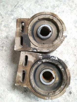

BVV83 Опубликовано 3 сентября, 2016 Жалоба Поделиться Опубликовано 3 сентября, 2016 Кому меняли сайленты по гарантии, подскажите в таком состоянии или хуже? Ссылка на комментарий
Александр PNZ Опубликовано 4 сентября, 2016 Жалоба Поделиться Опубликовано 4 сентября, 2016 Менял не по гарантии, но у ОД. Один, правый.Проехал тыс десять после замены, пока никаких проблемНа родном пробег был 60 тыс Ссылка на комментарий
Casper1101 Опубликовано 4 сентября, 2016 Жалоба Поделиться Опубликовано 4 сентября, 2016 (изменено) Поменяли две недели назад, вот в таком состоянии. Пробег был 47000. Изменено 4 сентября, 2016 пользователем Casper1101 Ссылка на комментарий
Jers Опубликовано 5 сентября, 2016 Жалоба Поделиться Опубликовано 5 сентября, 2016 Меняли оба по гарантии на 45 тыс. Оба были сухие, разрывы были как на последнем фото, может даже чуть более "аккуратные"... Ссылка на комментарий

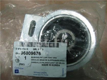

pin Опубликовано 24 октября, 2016 Жалоба Поделиться Опубликовано 24 октября, 2016 Всем привет! По прочтении темы все таки не очень понятно - 4802543 и 20946159 это одно и тоже?Или если по другому спросить - можно ли вместо 4802543 ставить 20946159? Ссылка на комментарий
NERSKY Опубликовано 24 октября, 2016 Жалоба Поделиться Опубликовано 24 октября, 2016 (изменено) одно и то же (аналог) Изменено 24 октября, 2016 пользователем NERSKY Ссылка на комментарий
