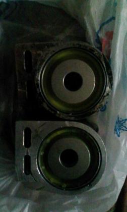

kudan01 Опубликовано 28 апреля, 2016 Жалоба Поделиться Опубликовано 28 апреля, 2016 (изменено) Ставьте полиуритановые втулки и смажьте их спец. Смазкой, тада скрипеть не будут . Ставьте конкордовские сайленты, зачем вам эти кетайские сидемы и фебесты. Номер я давал цена на них ноомуль. Или прессовать точку опоры или от витары. Изменено 28 апреля, 2016 пользователем kudan01 Ссылка на комментарий
Pitun Опубликовано 28 апреля, 2016 Жалоба Поделиться Опубликовано 28 апреля, 2016 да, в 107 посте был прям очень весомый аргумент в сторону конкорда))) А у нас тут сидемы на опель ставят, и пока ни одного отрицательного отзыва :D Ссылка на комментарий
kudan01 Опубликовано 29 апреля, 2016 Жалоба Поделиться Опубликовано 29 апреля, 2016 полиуритан , точка опоры.. Ссылка на комментарий
kaib Опубликовано 29 апреля, 2016 Жалоба Поделиться Опубликовано 29 апреля, 2016 kudan01 ты только запресовал? не ставил еще?а этот от конкорда (SU30031) у меня по экзисту бьется как просто сайлентблок 9судя по аналогам). Или он идет в сборе с кронштейном? Ссылка на комментарий
kudan01 Опубликовано 29 апреля, 2016 Жалоба Поделиться Опубликовано 29 апреля, 2016 (изменено) Завтра буду ставить, загугли картинки на конкорд, по-моему с корпусом они. на имексе белоруском не дорого в принципе стоят. Изменено 29 апреля, 2016 пользователем kudan01 Ссылка на комментарий
kaib Опубликовано 29 апреля, 2016 Жалоба Поделиться Опубликовано 29 апреля, 2016 ну мне exis предлагает их за 1341 руб., но по этой позиции нет фоток. так же предлагает аналоги от муг и втр, вот там есть фото, и там только сама резинка. Поэтому и спросил Ссылка на комментарий
Jet Li Опубликовано 29 апреля, 2016 Жалоба Поделиться Опубликовано 29 апреля, 2016 kudan01 ты только запресовал? не ставил еще?Не нужно их запресовывать, нагреваете в отработанном масле алюминиевый кожух до температуры 200 гр. И от руки заводите сайлент блок на свое место. Так же этот узел разбирается, удара молотка достаточно, что бы сайлент выскочил из обоймы. 1 Ссылка на комментарий
kudan01 Опубликовано 30 апреля, 2016 Жалоба Поделиться Опубликовано 30 апреля, 2016 (изменено) Поменял сайленты сегодня. Машина стала собранней и жестче. Эти пятаки на торцах вынимаются. Нету жесткой сцепки на кручение. Да оно ине нужно. Ибо сайленты работают в горизонтальной плоскости. Расчитывал, что уйдет стук справа, но чуда не произошло. Скорей всего стойка выстуктвает. В оригинальных есть полости по бокам в гор. Плоскости. Изменено 30 апреля, 2016 пользователем kudan01 1 Ссылка на комментарий
kudan01 Опубликовано 30 апреля, 2016 Жалоба Поделиться Опубликовано 30 апреля, 2016 Есть, как всегда засада в виде 21 размера на гайки и болт и головка нужна на 21. Кстати полиуритвновые втулки стаба,поперечной прекрасно работают, при вывештвании колеса нету зазора между штангой стаба и внутренней частью втулки. Ссылка на комментарий
