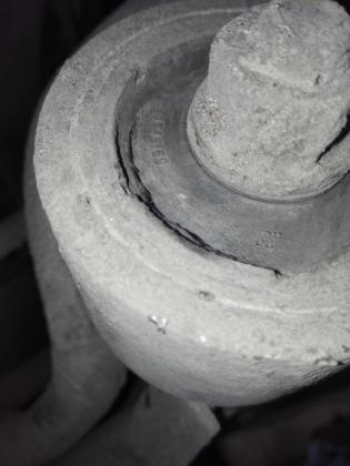

bogatkin81 Опубликовано 7 марта, 2017 Жалоба Поделиться Опубликовано 7 марта, 2017 (изменено) Тоже сегодня приговорили задние сайленты передних рычагов, и втулки заднего стабилизатора пробег 66000, номер на сайленте 20946159 Изменено 7 марта, 2017 пользователем bogatkin81 Ссылка на комментарий
bogatkin81 Опубликовано 7 марта, 2017 Жалоба Поделиться Опубликовано 7 марта, 2017 Фото Ссылка на комментарий
kudan01 Опубликовано 7 марта, 2017 Жалоба Поделиться Опубликовано 7 марта, 2017 Надорван, внутри будет цел, но все равно на замену. Ссылка на комментарий

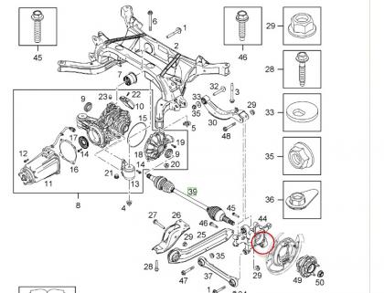

Flashk1n Опубликовано 13 апреля, 2017 Жалоба Поделиться Опубликовано 13 апреля, 2017 Ребят подскажите пожалуйста, порвался сайлентблок задней подвески поперечного рычага, на ексисте только в сборе с рычагом 7000 руб, есть какой-то выход из данной ситуации? Ссылка на комментарий
S@chok Опубликовано 13 апреля, 2017 Жалоба Поделиться Опубликовано 13 апреля, 2017 Смотрите тут - http://korsp.ru/goods/95261628Пробиваете номера указанные там в экзисте и выбираете сайлентблок от Точки опоры.Что-то рановато у вас сайлентблоки накрылись. Ссылка на комментарий
