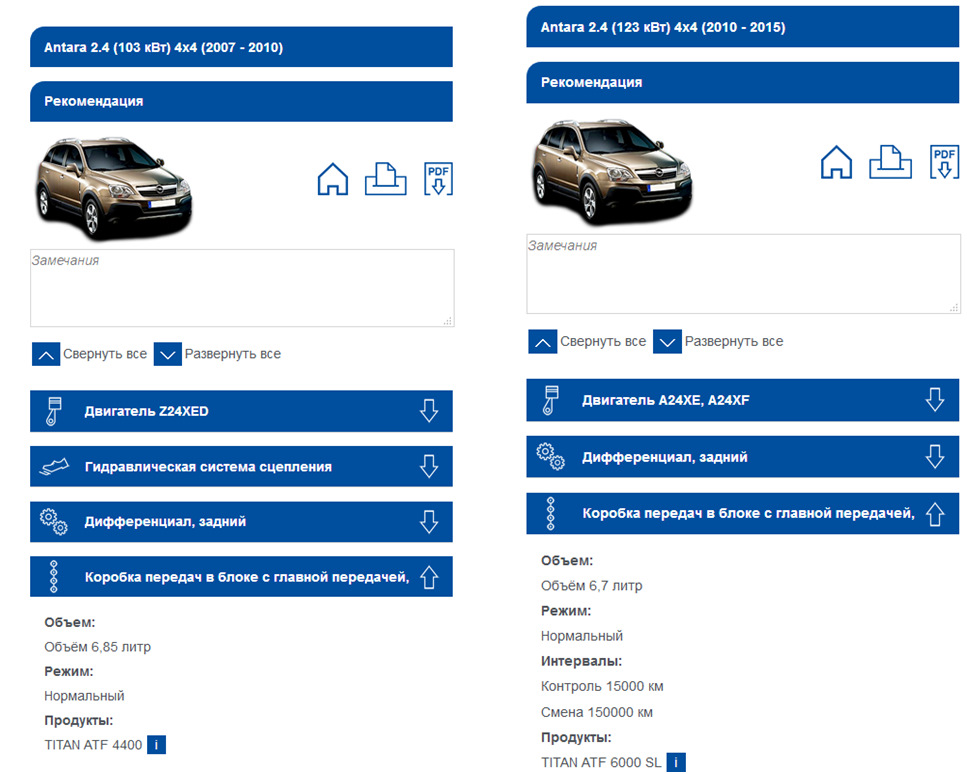

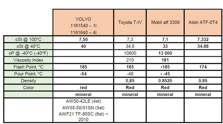

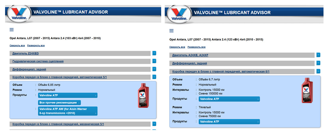

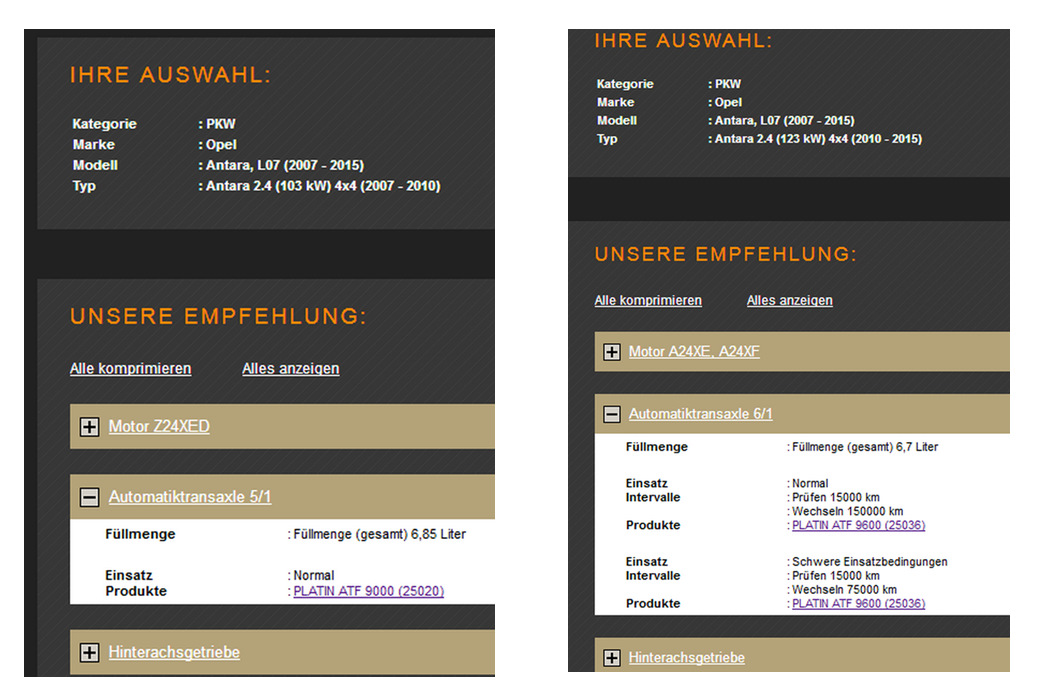

tula71 Опубликовано 23 февраля, 2019 Жалоба Поделиться Опубликовано 23 февраля, 2019 (изменено) В общем мне интересно стало в чем разница между рекомендуемыми жидкостями в АКПП в дорейстайле и рестайле. И можно ли забить на этот допуск 3309 и лить в дорестайл DEXRON VI.Прочитал даже такое, что если производитель заявляет по мимо допуска 3309 ,другие допуска (к примеру Dexron III), то это совсем не кошерно. Вывод : Мультижидкость лить в коробас - это не по фэншую. Какое- то очень странное такое предположение (ИМХО)Забегая вперед скажу, что себе залил мультик с допусками на страницу мелкого шрифта от "А" до "Я" и впечатления только положительные, после заводской жижи DEXRON VI.Начинаем пользоваться разными сайтами подбора жидкостей.VALVOLINEСлева ДОрестайл, справа рестайлВидим, что в ДОрестайл можно лить Valvoline ATF AW и Valvoline ATF, в рестайл только Valvoline ATFСравниваем эти жидкостиКак будто из одного боченкаДО рестайл http://valvoline-eu.lubricantadvisor.com/advice.aspx?lang=rus&type=ac292993f7961ff054dc2db1ce4c32d2http://www.valvolineeurope.com/english/products/transmission_oils/multi_vehicle_products/automatic_transmission_fluids/cid(9418)/valvoline_atf_awрестайл http://valvoline-eu.lubricantadvisor.com/advice.aspx?lang=rus&type=1051d08a4b9a5727fcb8f148a48cf0c4http://www.valvolineeurope.com/english/products/transmission_oils/multi_vehicle_products/automatic_transmission_fluids/cid(12233)/valvoline_atfДопуск (не полный список) Valvoline ATF:GM Dexron® IID, IIE, III, IIIH, VI, 9986195, Autotrak IIFord Mercon®, Mercon®V, SP, LV, FNR 5, XT-9-AMMF5Toyota / Lexus Type T, T-III, T-IV, WS (except hybrid vehicles)BMW LT 71141, LA 2634, M-1375.4, 6 ETL-7045E, ETL-8072B,Volvo 1161521**, 1161540**, STD 1273.41ATF 3.0Aisin Warner Transmissions JWS-3309, JWS-3324Nissan / Infiniti S, D, J, K, W-MaticJatco Transmissions N 402JASO 1A I.G.A.T.Слева ДОрестайл, справа рестайлВидим, что в ДОрестайл нужно лить PLATIN ATF 9000, в рестайл PLATIN ATF 9600Сравниваем эти жидкостиДОрестайл http://igat.lubricantadvisor.com/advice.aspx?lang=ger&select=1051d08a4b9a5727fcb8f148a48cf0c4&type=ac292993f7961ff054dc2db1ce4c32d2https://igat.ag/cloud/haendler/PI/RU/PI-IGAT-25020-RU.pdf рестайл http://igat.lubricantadvisor.com/advice.aspx?lang=ger&type=1051d08a4b9a5727fcb8f148a48cf0c4https://igat.ag/cloud/haendler/PI/RU/PI-IGAT-25036-RU.pdf Черным по белому : "PLATIN ATF 9600 рекомендуется для использования всовременных ступенчатых передачах и гидравлическихрулевых системах легковых и грузовых автомобилей, а такжефургонов. В связи с тем, что DEXRON VI являетсясовместимой с более ранними спецификациями GM, PLATINATF 9600 может использоваться также в агрегатах, которыедолжны соответствовать предыдущим спецификациямDEXRON (IIIH, IIIG, IIE и т. д.)." CASTROL (в народе Castorka)Вверху ДОрестайл, внизу рестайл Видим, что в ДОрестайл можно лить Transmax DEXRON-VI и ATF-Multivehicale, в рестайл только Transmax DEXRON-VI.Сравниваем эти жидкостиИ опять 25... последняя жижа Transmax DEXRON-VI превосходит ATF-Multivehicale FUCHSПодбор рестайла http://fuchs-eu.lubricantadvisor.com/advice.aspx?lang=rus&country=ru&type=1051d08a4b9a5727fcb8f148a48cf0c4СравниваемТакже: "TITAN ATF 6000 SL успешно протестирована и может применяться в трансмиссиях, где предписаны жидкостипо спецификациям DEXRON VI, III H, III G, II E, II D, и более ранним. TITAN ATF 6000 SL полностью совместима сверху вниз, что означает: полностью применима по всемболее ранним спецификациям DEXRON компании GM. "----------------------------------------- Делаю вывод, что допуск DEXRON VI полностью заменил JWS-3309. Нельзя заливать жидкость с допуском 3309 в рестай где допуск DEXRON VI . А уже какого производителя лить - здесь все фломастеры на вкус разные... А теперь по ценам. Стоит ли заливать старый допуск и экономить.... Изменено 23 февраля, 2019 пользователем tula71 Ссылка на комментарий
