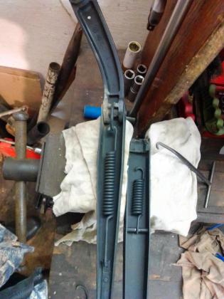

kudan01 Опубликовано 20 ноября, 2020 Жалоба Поделиться Опубликовано 20 ноября, 2020 https://www.drive2.ru/l/495397884229845170/кто-нибудь так делал? или может пружину подбирал? Ссылка на комментарий
Евгений26 Опубликовано 20 ноября, 2020 Жалоба Поделиться Опубликовано 20 ноября, 2020 Я заменил поводки на новые.Теперь даже Бош Эко чистят без проблем.Хейнеры никому не посоветую.Дважды прыгал по граблям. Ссылка на комментарий
kudan01 Опубликовано 20 ноября, 2020 Жалоба Поделиться Опубликовано 20 ноября, 2020 я водительский заменил... пассажирский скачет. Ссылка на комментарий

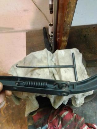

kudan01 Опубликовано 21 ноября, 2020 Жалоба Поделиться Опубликовано 21 ноября, 2020 Поджал скобу...в тисках...снять-поствить без крюка не советую..работать в очках, накрывать тряпкой...ибо стреляет..пружины водительского и пассажирского разные. вод.- длинее. Ссылка на комментарий
ибн_похабыч Опубликовано 21 ноября, 2020 Жалоба Поделиться Опубликовано 21 ноября, 2020 Два вопроса - 1. Поводки без съемника снимаются? Хочу ржавчину подкрасить.2. Что мешает зафиксировать пружину в натянутом положении, на время операций? Ссылка на комментарий
kudan01 Опубликовано 21 ноября, 2020 Жалоба Поделиться Опубликовано 21 ноября, 2020 поводок без сьемника не снимешь...если до этого его не снимал и не смазывал шлицы...зачем ее фиксить? натяг у пружины огромный... ее снять выгнуть скобу и прставить все обратно...подкрасы рычагов не надолго... по заводу он красится порошковой... другая краска на этом покрытии не лежит. Поводок Проще купить новый или поискать б.у. в хорошем стане.Срветую втарить крюк , можно дешевый на али или есть дорогой по jtc. Мне крюк давно необходим... Пользую при работе с барабанами, соскобами суппортов ate, для вот поводков, да даже колпаки на авто снимать за проволоку. 1 Ссылка на комментарий
