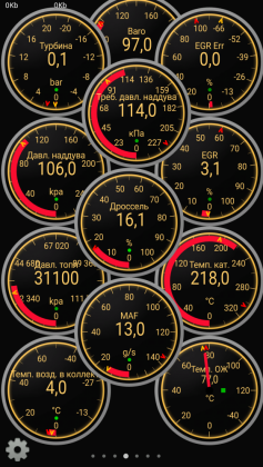

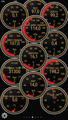

  24. expert007 - чёрт какой то. Сглазил! Стук едва заметный, как писал раньше, вернулся. Не дикий, но он слышим. Что замечено на момент появления стука: 1. Только недавно была регенерация фильтра. 2. 50 км тому назад, заправлялся Танеко полный бак и плеснул Stanadyne. 3. Глянул показания Torque. ДК стал казать на холостых в режиме паркинг и с закрытым егр 4,8 мА вместо 5,0, когда стука не было. Давление в коллекторе 105 кПа, требуемое 114. Когда стука не было, в коллекторе было 111 кПа. Ну и очень при чем, что атмосферное очень низкое - 98 кПа. Первые два пункта на мой взгляд - ни о чем. А вот давление в коллекторе при чем, как и атмосферное. Подозреваю, когда на улице низкое давление, то не хватает воздуха на х.х. Подтверждение этому - заниженные показания ДК и отсутствие явного запаха из трубы выхлопной, спецефичного, катализаторного. Воняет противно, как будто и нет катализатора. Я вообще сейчас думаю, что система регулировки давления в коллекторе в виде привода лопаток турбины находиться на краю - положение лопаток 100%, а давления не хватает. И увеличить его не выйдет. Просто уменьшать требуемое давление без изменения подачи топлива, считаю не правильным. Дело это тонкое. Искать глюк в самой турбине и ее низкой производительности? Нагар, что то с лопатками, с приводом? Мой вывод таков - мало воздуха на холостых. Дунуть бы чем дополнительно... Если вы читаете этот бред - значит у меня опять шизофрения...
