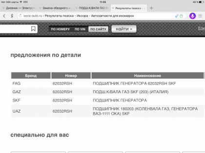

  12. Кто подскажет с чем может быть связано, года как полтора( мониторю постоянно темп охл.ж, акпп, двс итд) заметил что температура моторного масла стала часто забегать за отметку 100 гр при этом темп охл.ж может быть 93-95, хотя и бывает с одинаковыми значениями. Раньше темп масла не поднималась больше 92-95 гр. сначала грешил на масло, когда попробовал Комму, но вернувшись на лукойл, который был залит до этого, ситуация не изменилась. Понимаю что это не критично, но после поездки прошлым летом в Крым , когда температура скакнула на акпп 130, а темп охл.ж 112, поймал нервяк, потому что до этого каждый год ездим туда и таких значений не видел никогда. Радиатор менял 110 тыс км назад(родной засапливился) поставил Sat в принципе могу рекомендовать, 4 года и 110 тыс пробега , да и на данный момент притензий к нему нет(внешне, не сопливит), пробку бачка охл жид менял, антифриз оригинал -замена каждые два года. Тем не менее есть тенденция к увеличению температуры, и с повышением темп окр среды она растёт. Хочу заменить радиатор , пробку , антифриз, в раздумьях может поменять радиатор кондиционера, хотя в сомненьях, да немного подзабит, но не критично. Есть мысли , что-то ещё может заменить, почистить?
  13. Я курил эту тему на всякий случай, но всё обошлось одним один подшипником натяжного за 250руб и ремень просто по сроку, 10-летняя антара зашелестела как новая из салона. )Мне вот skf прям понравилась по соотношению производитель/цена/внешний вид. Да и пробить на контрафакт тоже можно. В поиске по марке авто на рос сайте находится номер что Серж дал. Опель Антара 3.2, как положено. Когда менял ремень, у помпы люфта нет, немного шуршит подшипник натяжного и какой-то подшипник генератора, но так как пробег к 220 тыс, а стоит всё родное, решил купить про запас помпу и подшипник натяжного, пусть будет. На помпе остановился на Ac delko ( на емех 3500р), подшипник советовали оптимал (1200),но ещё не заказывал, если не трудно подскажите артикул подшипника skf, я правильно понял, что вы его в натяжной воткнули?

  16. По ролику натяжителя понятно, а в генератор какой подшипник идёт?
