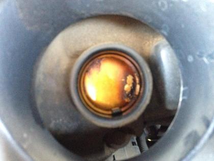

  5. Всем доброго дня! Небольшой отчёт по использованию продукта супро в ДВС . После 2 этапов имеем: под маслозаливной горловиной началось отслаивание запекшегося масла. На ХХ ходу расход упал с 1.2 до 1.0, в режиме драйва с 1.4 до 1.3., но самое интересное, не знаю как объяснить,авто стало живее по езде( не думаю что самовнушение, честно говоря не очень верил в присадку,заливал по принципу, хуже чей не будет.). В морозы -28 завелась с первой попытки(аккумулятор стоит родной,авто 2010г., перед зимой не заряжал). Хотя не помню какие морозы были прошлую зиму, но проблем с запуском не было. По расходу в движение, экономии не вижу , что объяснимо, зима(прогревы), хотя недавно на полном баке в трассовом режиме проехал 550 км(90%трасса), бензин 92й(удалённы каты, евро 2) меня расход устраивает. Компрессия перед использованием была 10 по всем цилиндрам,контрольные замеры выложу в конце 3 этапа.

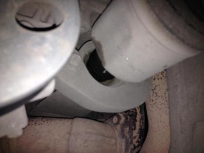

  13. Доброго вечера Всем! Ну вот и решилась проблемка с гулом. Гудел передний левый ступичный. Обнаружили и заменили уже дома, после 4000 км пробега с гулом. Диагностировали неисправность на подъёмнике стетоскопом, хотя после первых 1000км поездки с гулом, диагностировать на подъёмнике стетоскопом не удалось, шум шёл с раздатки. В моем случае выдавливания смазки в районе шруса небыло ( все чисто и сухо),на поворотах( ехал по серпантину)звук не менялся, мастер обнаруживший неисправность при пробной поездке изменения тональности звука тоже не обнаружил, поэтому при поездке приговорил промежуточный раздатки. Ещё один момент, когда пытался вычислить неисправность несколько раз гул на непродолжительное время исчезал во время езды, знакомый мастер говорил что значит это не ступичный,если он ( ступичный).загудел так загудел. Люфта тоже не было. Снимали ступицу очень долго(4 часа) прикипела за 114000 конкретно. Выбивали, поливали,грели,снова выбивали-эффекта ноль ,после двух с лишним часов неэффективных выбиваний решено сделать надпил болгаркой между ступицей и поворотным кулаком, и только после этого зубилом и кувалдой был сделан минимальный зазор и даже после этого потребовалось минут 10 чтобы ступицу выбить до конца. Ну как то так. Наслаждаюсь тишиной. Всем спасибо за моральную поддержку.
