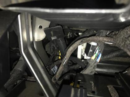

  4. Кто подскажет, вынимал магнитолу и увидел свободно болтающуюся гофру. Вопрос что за гофра и видимо она должна где-то крепиться.

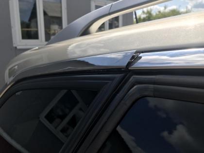

  17. Клеил хорошим американским клеем, всё зачищал, обезжиривал, вставлял в пазы и скотчем фиксировал на сутки. Мойка и солнце делают своё дело, всё отлетает. Клепать не хочется. Посмотрел на емекс, правая задняя форточка с хромом 42000. Искать на разборке?

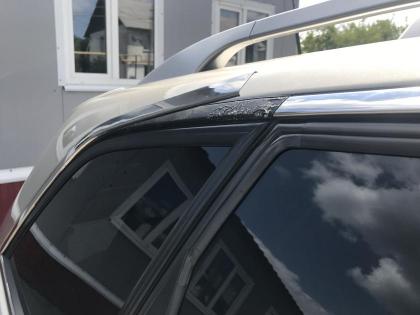

  19. Подскажите, может кто сталкивался, отлетел молдинг с задней форточки, пытались приклеить пару раз, на пару недель хватает и снова отклеивается,чем ещё можно попробовать прихватить?
