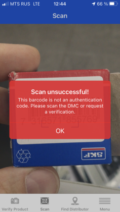

  16. SG ставить нельзя на 3.2 Он трубчатый, теплосьем меньше с него. на двигателе некритично, а коробка сильно на нем перегревается. Сережа, ну я помониторил у себя, у меня масло всехда холожднее ож на пару градусов, даже при самых жестких условиях, у нас час вон жара местами за 20 днем с солнцепеком. А вот коробка при активном педалировании по городу не успевает охлаждаться, при плавном движении 98-99, максимум 101. Но что будет в +40? Надо ставить радиатор на акпп А у меня как-то интересненько, при ровненькой езде по трассе вчера, скорость 100-120, температура масла доходила до 104 при температуре ОЖ 96 гр, это самый широкий диапазон, а так гр 3-5 масло горячее. Как не разворачиваю фотку, всё равно телефон размещает боком, видимо считает что так правильней)

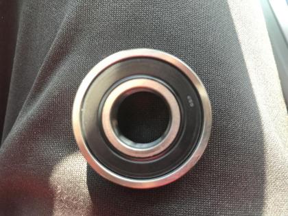

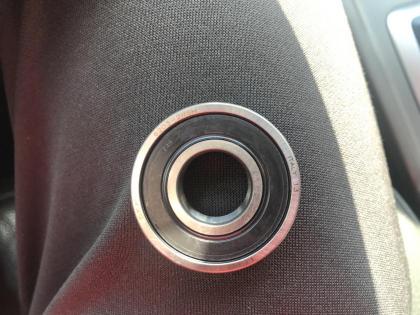

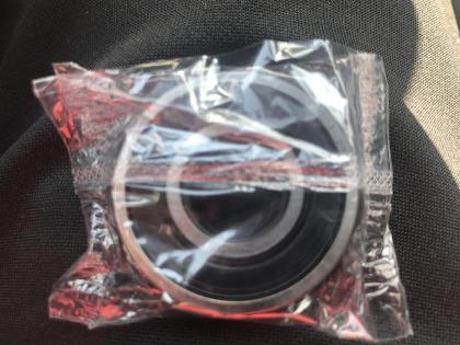

  17. Правильно сказал, хороший мастер, советую прислушаться Там имя своё можно указать, место покупки (для их борьбы с точками реализации контрафакта), где компания - прочерк поставить Вот фотка уже запрессованного подшипника от дилера, сравните предварительно Снимок экрана (169).png[/ Аутентификацию на сайте SKF подшипник прошёл. Спасибо за помощь! Спасибо! Свой думаю ещё побегает.
  18. Не в моем случае, недавно меняя ремень( были небольшие трещенки) проверив помпу, ролики- утверждение мастера что люфта , какого либо звука( бульканья) со стороны помпы нет, паразитный -тишина, и только в натяжном и в подшипнике генератора немного начинает шуршать. Поменяв ремень сказал пока не засвистят не приезжай. Так что , моя инициатива менять. Ну и стараюсь менять на оригинал или близко к этому. Вот ina хвалили, в сборе 5 т, оригинал -6 т. Ну и советуюсь, если механизм надежный, обойдёмся заменой подшипника.Кстати, фотки на сайте SKF когда отправляешь, и когда заполняешь инфу о себе, в строке компания, что указывать ? Или без разницы?
  19. Вопрос по самому натяжному механизму, он у нас на авто долгоиграющий? А то забил голову поиском правильного подшипника, а согласно пробегу ( 216т) может желательно полностью заменить? Просто был в сервисе где обслуживаю авто, по поводу замены подшипника в натяжном, так мастер говорит что на некоторых марках авто , замена подшипников результата не приносит, и приходится менять натяжной целиком.

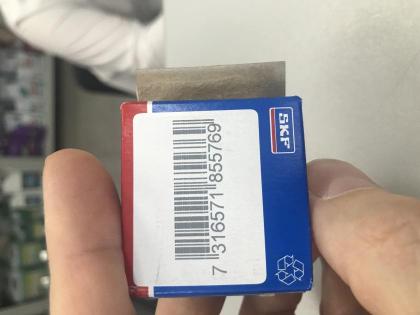

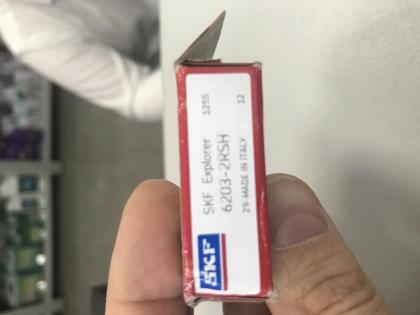

  20. По приложению пока не разобрался , как пробить. Просто через сканер бьешь, показывает что skf, а через приложение skf по штрих коду вот такая фигня
  21. Нашёл у нас в городе в иксоре в наличии есть skf, доеду сейчас посмотрю и через сайт оф пробить попробую. фотку подшипника без коробки сюда запостите, я могу предварительно сравнить с оригиналом. Хорошо. Списался с парткомом, ответили что у нас в городе у них нет партнеров, приглашают приехать к ним в розничные магазины, предварительно заказав нужный подшипник. Блин, делов на три копейки, а целое расследование надо провести, во как усложняют жизнь людям аферюги!
  22. Нашёл у нас в городе в иксоре в наличии есть skf, доеду сейчас посмотрю и через сайт оф пробить попробую.
  23. Смотрел на двух интернет ресурсах Emex и Ixsora, так во первых там бьется артикул одной строкой , без тире( думаю это не другой подшипник?), во вторых как подшипник генератора, в третьих с таким артикулом бьется также GAZ, где пишут что там skf и он итальянский, я понял что предпочтительна эта страна изготовления. Может GAZ взять?
