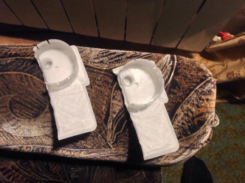

FID Опубликовано 27 июля, 2016 Жалоба Поделиться Опубликовано 27 июля, 2016 Вот разжился! Ссылка на комментарий
Терик Опубликовано 27 июля, 2016 Жалоба Поделиться Опубликовано 27 июля, 2016 А циферки? )) Ссылка на комментарий
