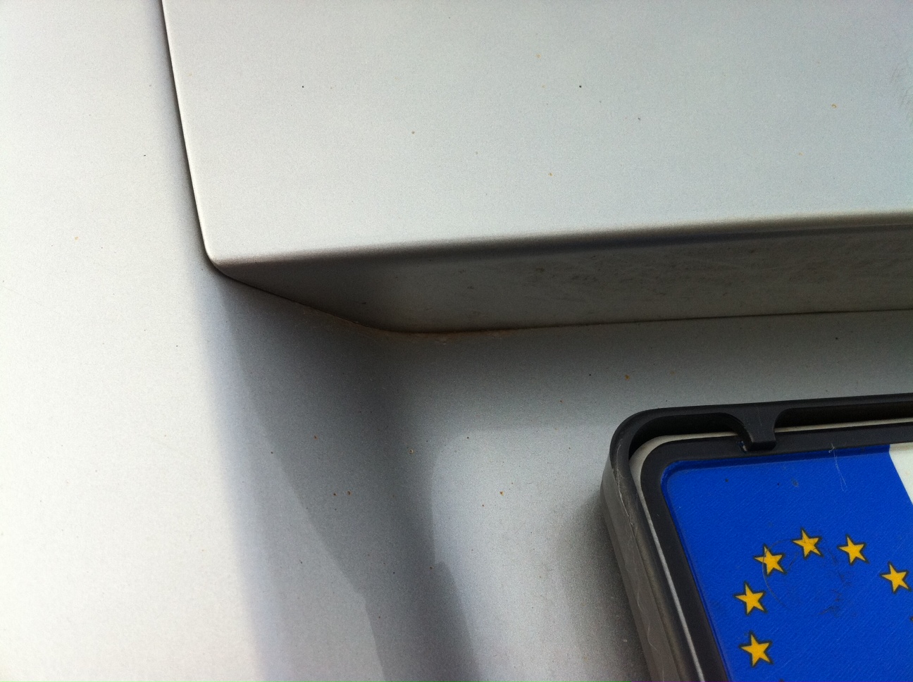

Cepeгa Опубликовано 26 марта, 2012 Жалоба Поделиться Опубликовано 26 марта, 2012 Всем добрый день. Как под копирку ржавеем, заметил недели две назадсегодня ездил к ОД по поводу неисправности корректора фар ну и заодно обратил внимание на пятна ржавчины. Удивлению не было предела, когда мне отказали в гарантийной покраске.Ругаться не стал, решил подготовиться. И всвязи с этим собственно вопрос : А кому то уже отказывали красить по гарантии ? Если отказывали, кто что дальше предпринимал? Если не отказывали, то с какой формулировкой оформляли ремонт ? У меня ОД Автомир на пересечениии Ярославки и МКАД P.S Ну и при выезде от салона обратил внимание на бежевую Антару, на багажнике тоже самое.Может коллективную жалобу написать ? Ссылка на комментарий
Vovka++ Опубликовано 27 марта, 2012 Жалоба Поделиться Опубликовано 27 марта, 2012 (изменено) В продолжении вопроса о рже на нижнем торце задней двери - сегодня ездил в Автосити Видное, где мне красили дверь по гарантии. Сперва смотрел мастер-приемщик, потом привел специалиста по технологии, потом пришел ответственный еще почему-то (уже в костюме). Резюме: дверь слишком сильно прилегает к кузову (резинки, которые это регулируют слишком сильно вкручены в дверь), поэтому она касается бампера и трется об него. Отсюда и возникло повреждение краски и ржа. Якобы владелец должен сам за этим следить и регулировать зазор. И вообще я при приемке автомобиля из ремонта должен был отследить зазор. И к тому же при частичной покраске задней двери, как было у меня, они эти резинки вообще не трогают.Я парировал, что параметров зазора в инструкции нет, и вообще специалисты обязаны были отрегулировать дверь после установки. Напоследок мастер-приемщик вывернул их побольше, чтобы дверь уж больше не терлась о бампер. Оставил претензию, обещали в течение 10 дней прислать письменный ответ. Изменено 27 марта, 2012 пользователем Vovka++ Ссылка на комментарий
Vovka++ Опубликовано 27 марта, 2012 Жалоба Поделиться Опубликовано 27 марта, 2012 (изменено) Если не отказывали, то с какой формулировкой оформляли ремонт ? Обнаружил точечку ржавчины на вертикальной поверхности двери сбоку от номера. Поехал в Автосити Антонова-Овсеенко.Там посмотрели - сказали: гарантийный случай. Но у них большая очередь, поэтому предложили съездить в Автосити-Видное.Поехал туда. Мастер по гарантии осмотрел тщательно всю машину и сказал: там где ржа - есть скол, поэтому это он считать это не будет. Но есть сколы краски возле нижних углов панельки, что стоит над номером, а это как раз гарантийный случай - поэтому будут красить по гарантии это, а заодно и ржу устранят.Записали, отвез, покрасили. Вуаля. Изменено 27 марта, 2012 пользователем Vovka++ Ссылка на комментарий
invisible Опубликовано 27 марта, 2012 Жалоба Поделиться Опубликовано 27 марта, 2012 Всем добрый день. Как под копирку ржавеем, заметил недели две назадсегодня ездил к ОД по поводу неисправности корректора фар ну и заодно обратил внимание на пятна ржавчины. Удивлению не было предела, когда мне отказали в гарантийной покраске.Ругаться не стал, решил подготовиться. И всвязи с этим собственно вопрос : А кому то уже отказывали красить по гарантии ? Если отказывали, кто что дальше предпринимал? Если не отказывали, то с какой формулировкой оформляли ремонт ? У меня ОД Автомир на пересечениии Ярославки и МКАД P.S Ну и при выезде от салона обратил внимание на бежевую Антару, на багажнике тоже самое.Может коллективную жалобу написать ?Это 100% гарантийный случай,прецеденты есть,так что настаивайте!Конечно могут сослаться не непрохождение годового осмотра ЛКП кузова...или еще на что-то,но покрасить должны... Ссылка на комментарий
Стасян Опубликовано 27 марта, 2012 Жалоба Поделиться Опубликовано 27 марта, 2012 Столкнулся со следующим - ОД выписывает направление в некий Молярно-Кузовной-Цех (МКЦ) - ИП Пупкин, своего МКЦ нет. В направлении указывает - срок гарантии на кузовные и покрасочные работы - 6 месяцев, после которых возникает коллизия с гарантией - клиент подписал, согласился, претензий не предъявлял (просто не обращают внимание). То, что отправляет к третьему лицу субподрядчику (акт приема и выдачи а/м от ИП) - ссылается на ГК РФ. Согласен, возможно, только автомобиль я должен сдать ОД и принять у ОД, а ОД с субподрядчиком сам разбирается. И самое интересное - на вопрос, какое отношение этот ИП имеет к дилерскому сертификату ответа нет, может это "отношение" и не требуется. Вывод - надо быть очень внимательными, даже если ОД выглядит благонадежным - везде наш человек.Хотел бы внести ясности в данный вопрос относительно левых сервисов с которыми работает ОД. До недавнего времени я являлся обладателем автомобиля Шевроле Круз, базовой комплектации и захотелось мне обтянуть руль кожей в авто-ателье. Приехал я к ОД (Реутов-Моторс) узнать насчёт гарантии, получил ответ, если руль будуд снимать, то с гарантией на подушку безопасности водителя можешь попрощаться, так как, чтоб снять руль сначала снимается бибика с подушкой. В общем недели через две желание сделать кожаный руль всё таки пересилило во мне страхи за потерю гарантии. Ищу в интернете подходящее по цене авто ателье (кому интересно называется ДиваАвто), звоню, объясняю им ситуацию на счёт гарантии. Они мне говорят, что у них есть договор с Фаворитом и они перешивают рули Круза и прочих авто по гарнтии. Вобщем приезжаю к ним смотрю на столе лежит Крузовский руль, только уже сделанный. Короче рули снимает сам ОД в своей мастерской и привозит к ним на перетяжку. Обтянули мне руль установили. Я у них взял копии договора о соотрудничестве с ФавроитМоторс, Сертификата и лицензии. На обратном пути заехал к ОД показал бумажки и опять задал вопрос на счёт гарантии. Получил резолюцию: ну в таком случае. ВСЁ У ПОРЯДКЕ ШЕВ! Второй моммент возник уже с самим Реутов-Моторс, когда я приехал к ним после ДТП. Мне сказали, что кузовного сервиса у них нет, но в ремонт авто принимают и везут его эвакуатором к месту ремонта. Т.е. я пригоняю свой авто к своему ОД сдаю приёмщику и после ремонта опять же забираю у него. Поэтому ничего страшного в принцыпе нет, а может даже и больше положительного. Потому что сначала я попытался попасть в Дженсер на рязанке, (как то очково было что машину куда то там повезут), но мне сказали, что придётся месяц, может полтора в очереди постоять в связи с большой загруженностью, а тут две недели ушло на ремонт вместе с заказом зап.частей. Ссылка на комментарий
Vovka++ Опубликовано 28 марта, 2012 Жалоба Поделиться Опубликовано 28 марта, 2012 (изменено) В продолжении вопроса о рже на нижнем торце задней двери - сегодня ездил в Автосити Видное, где мне красили дверь по гарантии. Сперва смотрел мастер-приемщик, потом привел специалиста по технологии, потом пришел ответственный еще почему-то (уже в костюме). Резюме: дверь слишком сильно прилегает к кузову (резинки, которые это регулируют слишком сильно вкручены в дверь), поэтому она касается бампера и трется об него. Отсюда и возникло повреждение краски и ржа. Якобы владелец должен сам за этим следить и регулировать зазор. И вообще я при приемке автомобиля из ремонта должен был отследить зазор. И к тому же при частичной покраске задней двери, как было у меня, они эти резинки вообще не трогают.Я парировал, что параметров зазора в инструкции нет, и вообще специалисты обязаны были отрегулировать дверь после установки. Напоследок мастер-приемщик вывернул их побольше, чтобы дверь уж больше не терлась о бампер. Оставил претензию, обещали в течение 10 дней прислать письменный ответ.продолжение истории: сейчас позвонили, сказали, что принято решение перекрасить низ двери за счет СТО. попросили в будущем внимательно следить, чтобы резинки регулирующие прилегание задней двери, были максимально возможно вывернуты! потому что бывает, когда захлопывают дверь - они проминаются (если не вывернуты на достаточную толщину) и дверь может кромкой тереться о бампер или стукаться круглые пистоны, которые держат пластиковую отделку на полу багажника, что тоже не способствует сохранению лакокрасочного покрытия. рекомендую все проверить у себя эти резинки! Изменено 28 марта, 2012 пользователем Vovka++ Ссылка на комментарий
Maks Опубликовано 16 апреля, 2012 Жалоба Поделиться Опубликовано 16 апреля, 2012 Ага, а потом зимой в мороз хрен закроешь, я уже выворачивал. Да бред всё это. Резинки тут вообще не причем. Всё дело в банальном браке при подготовке кузова к покраске в ванне. Ну разве вот здесь могут появится косяки из-за отбойников. А всего одна зима в России :(/> Ссылка на комментарий
enigma Опубликовано 16 апреля, 2012 Жалоба Поделиться Опубликовано 16 апреля, 2012 Рискну предположить,что сколы на кромке (второе фото) появляются при открывании задней двери с намерзшим снегом на бампере .Эта смесь полуснега полульда и отрывает краску с кромки,а уже потом появляется ржа. Уж больно похожи эти сколы на сколы одной из предыдущих моих авто.А момент отрыва краски при окрывании наблюдал своими глазами. Ссылка на комментарий
Gerundey Опубликовано 22 апреля, 2012 Жалоба Поделиться Опубликовано 22 апреля, 2012 Рискну предположить,что сколы на кромке (второе фото) появляются при открывании задней двери с намерзшим снегом на бампере Да финя все это. Помнится ездил на Дэмио, дык ей уж шесть лет было, и ничего не царапалось и не ржавело. А тут уже и дверь красили и толку ноль.И из под наклатки опять лезет и по краю как на фото выше. Ссылка на комментарий
Ton Опубликовано 23 апреля, 2012 Жалоба Поделиться Опубликовано 23 апреля, 2012 (изменено) Помыл сегодня основательно машину после зимы - здравствуй ржавчина по нижней кромке двери багажника - пятна с 5-рублевую монету, вздутия краски... ппц короче. Машина в эксплуатации год и 2 месяца, пробег 15 тысяч... UPD. Сходил, сфотографировал. Пока фотографировал нашел еще одно место, над номерным знаком справа и слева, сфоткал только одну сторону, с другой тоже самое: Изменено 23 апреля, 2012 пользователем Ton Ссылка на комментарий
