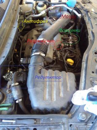

Установил сегодня ГБО Зенит ПРО+обд, форсунки Хана.Балон 64литра вошел на место запаски.Цена вопроса 27килорублей
Вчера сделали первую калибровку.Машина едет так же как и на бензине.Сказали откатать 600-700км и к ним приехать на повторную регулировку.
Из замеченных минусов-во время езды на газу бензиновая стрелка показывает расход бензина, после включения зажигания на бензине стрелка снова показывает реальный остаток.
И бортовой тоже пишет, что бензин стремится к нулю, хотя еду на газу.А в целом пока ттт все гуд
