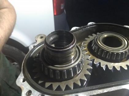

Kostyan72 Опубликовано 4 июля, 2019 Жалоба Поделиться Опубликовано 4 июля, 2019 (изменено) Всем привет. Вот и ко мне пришла такая же беда. На пробеге в 91000км развалился подшипник ведомого вала со стороны ведомой шестерни. Ни что не предвещало поломки, шумы и вибрации отсутствовали. Ладно не далеко находился от дома, резко появилась вибрация, до дома доехал около 1 км, на скорости 10-15 км/ч. Визуальный осмотр не показал неисправностей. Задомкратил авто, покрутили в ручную переднии колеса, скрежет донёсся с раздатки. По заливному отверстию масло в норме. По цвету с примесями серебрянки. Слили масло и опачки. Металлические частицы на дне раздатки, предположительно частицы роликов подшипника. Подтёки и потений на раздатке отсутствовали. Описывать снятие раздатки не буду. Вскрытие раздатки показало, как и писал выше, рассыпался подшипник ведомого вала со стороны ведомой шестерни. Корпус целый, посадочное чуток с краю задето, но не критично. Так же не долго оставалось жить подшипнику ведущего вала со стороны коробки, на роликах и обойме раковины. Подшипник ведущего вала со стороны правого колеса и подшипник ведомого вала со стороны конической шестерни на вид и ощупь ходить и ходить. Подшипники на хвостовике в норме. Подшипник на промвале в норме. На всех подшипниках написано Mexica, а вот на подшипнике промвала CHINA. Заказал новые подшипники. На хвостовике менять не буду. Вопрос тем, кто менял сам или на СТО, какой полет раздатки после замены и сколько кто проехал. Кто менял раздатку целиком, просьба не засорять эфир. За 91000км это одна из серьезных поломок. Около 30000км по гарантии поменен сальник на АКПП со стороны двигателя. На 80000 поменены обе передние ступицы. Изменено 4 июля, 2019 пользователем Kostyan72 Ссылка на комментарий

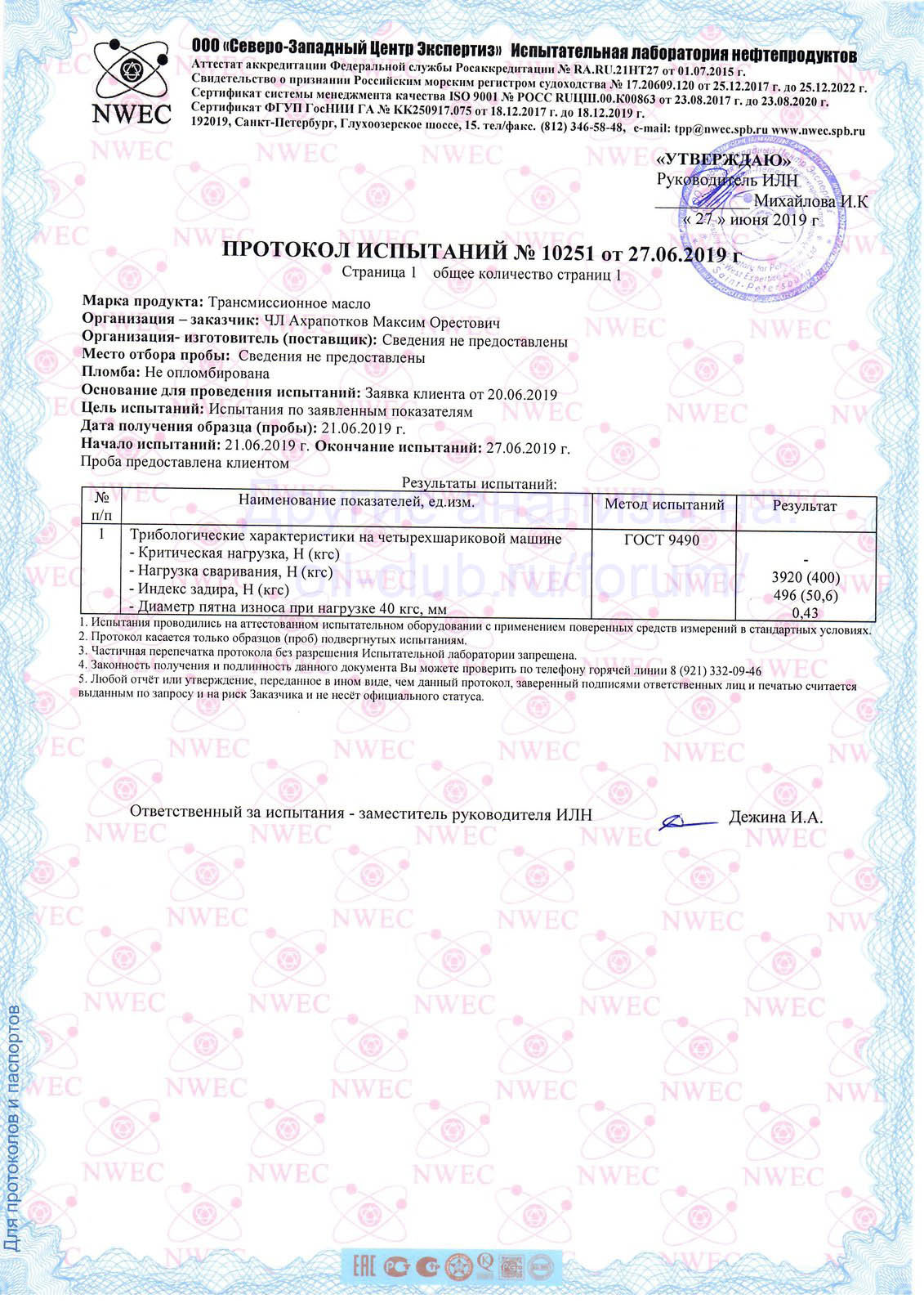

kudan01 Опубликовано 4 июля, 2019 Жалоба Поделиться Опубликовано 4 июля, 2019 надо Несте заливать... последний анализ их трансмиссионки Neste Pro Axle 75W-90 API GL-5 показал прекрасный показатель по пятну износа в 0,4 , когда как у основной массы трансмиссионок он - около еденицы. ну там 0,8 где-то Ссылка на комментарий

_DSN_ Опубликовано 5 июля, 2019 Жалоба Поделиться Опубликовано 5 июля, 2019 Всем привет. Вот и ко мне пришла такая же беда. На пробеге в 91000км развалился подшипник ведомого вала со стороны ведомой шестерни. Ни что не предвещало поломки, шумы и вибрации отсутствовали. Ладно не далеко находился от дома, резко появилась вибрация, до дома доехал около 1 км, на скорости 10-15 км/ч. Визуальный осмотр не показал неисправностей. Задомкратил авто, покрутили в ручную переднии колеса, скрежет донёсся с раздатки. По заливному отверстию масло в норме. По цвету с примесями серебрянки. Слили масло и опачки. Металлические частицы на дне раздатки, предположительно частицы роликов подшипника. Подтёки и потений на раздатке отсутствовали. Описывать снятие раздатки не буду. Вскрытие раздатки показало, как и писал выше, рассыпался подшипник ведомого вала со стороны ведомой шестерни. Корпус целый, посадочное чуток с краю задето, но не критично. Так же не долго оставалось жить подшипнику ведущего вала со стороны коробки, на роликах и обойме раковины. Подшипник ведущего вала со стороны правого колеса и подшипник ведомого вала со стороны конической шестерни на вид и ощупь ходить и ходить. Подшипники на хвостовике в норме. Подшипник на промвале в норме. На всех подшипниках написано Mexica, а вот на подшипнике промвала CHINA. Заказал новые подшипники. На хвостовике менять не буду. Вопрос тем, кто менял сам или на СТО, какой полет раздатки после замены и сколько кто проехал. Кто менял раздатку целиком, просьба не засорять эфир. За 91000км это одна из серьезных поломок. Около 30000км по гарантии поменен сальник на АКПП со стороны двигателя.На 80000 поменены обе передние ступицы.Привет. После ремонта раздатки (менял все подшипники, сальники) проехал 900 км., половина город. На 400 км, заглянул под машину, была небольшая течь в районе раздатки, лишнее масло вышло через подшипник промежуточного вала, в целом раздатка была сухая. На пробеге в 600 км, слили масло (было темного цвета), залили новое. По началу был сильный гул на скорости от 70-80, сейчас он еще остался, но значительно тише. У меня при обследовании снятой и разобранной раздатки были ушатаны только два подшипника, но посоветовали менять все, что и было сделано. Подшипник промежуточного вала был живее всех живых, но тоже сменил.Добрый вечер.Подскажите может кто знает специалистов по раздаткам в Санкт-Петербурге?Проблема в гуле самолетном при нажатии педали газа от 60 до 80. Заменил подшипник вала, лучше не стало, кардан, ступицы в норме, звук от раздатки идёт. Заменили масло на более густое, при сливе, масло чистое без серебрянки... на 75-140 потише стало, но все равно гул..а слушали на скорости работу раздатки? Ссылка на комментарий

Aleks63 Опубликовано 5 июля, 2019 Жалоба Поделиться Опубликовано 5 июля, 2019 Думаю что заливка в редуктор и раздатку Neste решающего значения на жизнь этих агрегатов не имеет, может только оттягивает их кончину, если подшипники го... Сам заливал на 50 т.эту жижу. Сейчас пробег 112 т. При недавней замене смазки в редукторе, тот же аллюминевый след Ссылка на комментарий
