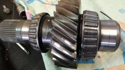

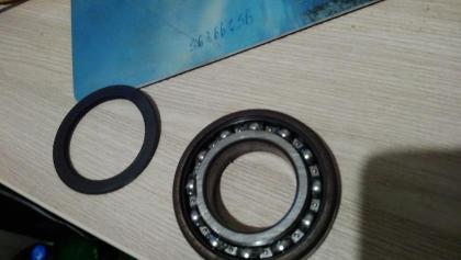

вот и моя раздатка приехала.
шумов и воя небыло.
полез проверить масло , а оно серое , было решено снимать и разбирать.

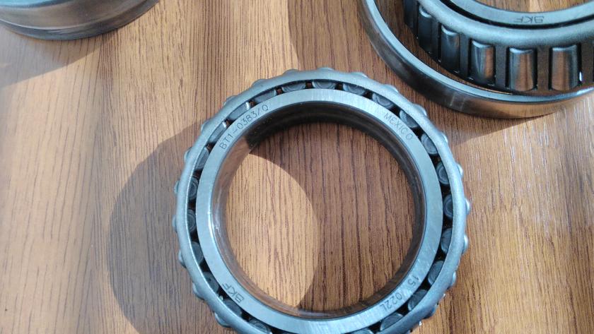

подшипники и сальники заказывал по списку Игоши
Изменено пользователем Илья454
шумов и воя небыло.

по работе никаких изменений небыло.
негудела ,нишумела.
немного подтекало масло из дренажного отверстия, я решил уровень проверить, отвернул пробку а оттуда масло полилось серое.
сальники вышли на 10тыс, включая подшипник в чулок.
подшипники в корпус и на хвостовик еще 6700.
сальники в хвостовик непокупал.
пробег сейчас 63тыс.
вывод такой , что китайские подшипники скф полное Г
А мне думается, что если не "гудела и не шумела", а вместо смазки эмульсия с металлом, то дело не в подшипниках.
сальники в хвостовик непокупал.пробег сейчас 63тыс.вывод такой , что китайские подшипники скф полное Г
а в чем?
масло менялось на 50тыс.
заливал кастрол.
почему подшипники выкрашиваются?
На шестернях износа нет?
нет
шестерни в идеале

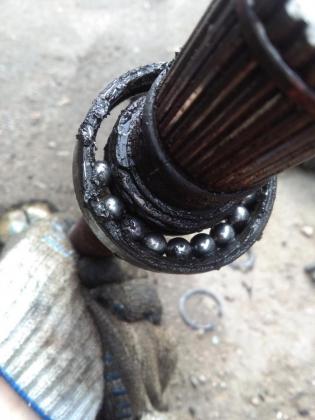

именно подшипники в раковинах.
все 6 штук как погрызаны
Странно всё это. И тут Кастрюль начудил что-ли?
недумаю что масло виновато.
оно и заводское сливалось уже черно с блестками.
просто похоже подшипникам этим отведено столько
Да это у всех. Пудра от подшипников.
Они похоже из дюрали сделаны, ибо не сильно и на пробку магнитную собирается их стружка.
Масло хоть какое лейте - пофигу.

скф делают в китае , думаю качество подшипников соответствующее.

Именно в них и дело. Серебрянку заметил на 80 тысячах, на 120 заменил раздатку. Была ровно такая же картина, фотографии выкладывал. Подшипники "поедены", обоймы болтаются, всё остальное - в полном порядке.
