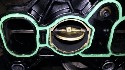

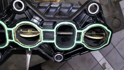

У меня желание есть актуатор привода заслонок проверить. Но это после То.
