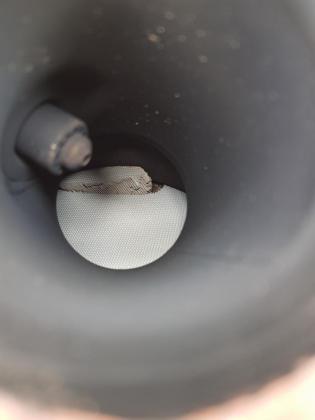

shura 07 Posted January 3, 2019 Report Posted January 3, 2019 В общем слушали на сервисе звук на горячую стетоскопом и сказали, что это цоканье идет из верхнего катализатора :o Что там может цокать мляяя....Был у меня такой же звук. Примерно через год появилась ошибка 0430. Снял катализатор, а там..... :sorry:
Grek Summer Posted January 3, 2019 Report Posted January 3, 2019 (edited) 2018-12-09 11-58-43.JPG2018-12-09 11-58-43.JPGБыл у меня такой же звук. Примерно через год появилась ошибка 0430. Снял катализатор, а там..... :sorry: :shok: А пробег какой был, что каты посыпались?Что в итоге сделал, удалил каты?если каты посыпались - их срочно нужно удалять,,, крошка от них может пойти в мотор... надо эндоскопом тебе просветить - просмотреть их стан.Это в любом автосервисе могут сделать или какие-то спец. сервисы? Edited January 3, 2019 by Grek Summer

shura 07 Posted January 4, 2019 Report Posted January 4, 2019 :shok: А пробег какой был, что каты посыпались? Пробег не большой - 40 тыс.На катализаторе есть небольшая вмятинка (до меня сделанная). Механическое повреждение.Стенка у керамики тонкая как лезвие бритвы, ооочень хрупкий элемент. Оторвавшийся кусок извлёк. Если кому интересно могу крупно сфоткать и выложить, если его найду. Сам катализатор пока не удалял. Фото в 20 - х числах декабря сделал. Пока собираю информацию и думаю как поступить. Хороших решений пока не нахожу.

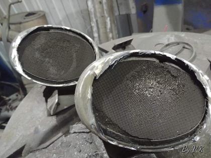

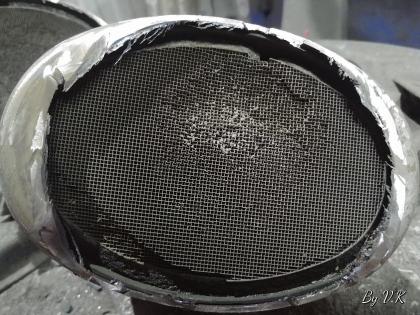

СЛАВИК Posted January 5, 2019 Report Posted January 5, 2019 Мои каты после 87 000 км! тачка дико тупила! https://www.drive2.ru/l/520728433110548596 https://www.drive2.ru/l/520780934790775666
Grek Summer Posted January 6, 2019 Report Posted January 6, 2019 Так есть всё-таки какая-то возможность проверить каты на предмет рассыпания и т.д геморроев без их физического снятия/разбора или только вскрытие покажет?
СЛАВИК Posted January 6, 2019 Report Posted January 6, 2019 Так есть всё-таки какая-то возможность проверить каты на предмет рассыпания и т.д геморроев без их физического снятия/разбора или только вскрытие покажет?ХЗ
Scratcher Posted January 6, 2019 Report Posted January 6, 2019 Начинают рассыпаться, как правило, со стороны головок, поэтому, только снятие ((
