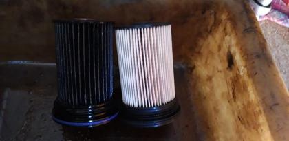

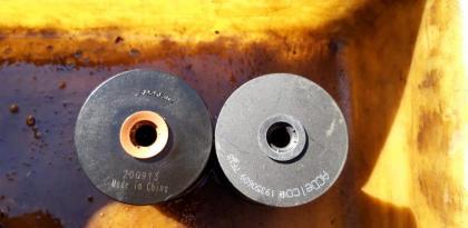

pip09 Опубликовано 9 октября, 2018 Жалоба Поделиться Опубликовано 9 октября, 2018 (изменено) Поменял топливные фильтры после 30 000 пробега. На фильтрах с обратной стороны надпись ДЭУ. Данные фильтры стояли с завода и ниразу не менялись. Сеточки никакой нет. Солярка 99% Лукоил и немного Шелл.Цвет, конечно, не очень, но следов на пальцах не остаётся, просто бумага окрасилась. Изменено 9 октября, 2018 пользователем pip09 Ссылка на комментарий

Сергей Егорушкин Опубликовано 14 октября, 2018 Жалоба Поделиться Опубликовано 14 октября, 2018 Купил фильтра ACDelco. Фильтр миллиметра на 3 выше оригинала. В корпусе оригинал стоит заподлицо, а этот выступает. В итоге оставил старый, от греха подальше. Ссылка на комментарий
S@chok Опубликовано 14 октября, 2018 Жалоба Поделиться Опубликовано 14 октября, 2018 От какого греха? 3 мм вообще некритичный разброс. В пределах допуска. Ссылка на комментарий
kaib Опубликовано 14 октября, 2018 Жалоба Поделиться Опубликовано 14 октября, 2018 Выступает что? Пластиковая гайка? Или сам элемент? Ссылка на комментарий
Сергей Егорушкин Опубликовано 14 октября, 2018 Жалоба Поделиться Опубликовано 14 октября, 2018 Выступает крышка фильтра, это не критично, но при затяжке сам элемент похоже деформируется. Плюс кольцо резиновое стоит на конце фильтра и чуть всего заходит в корпус. Вообщем испытывать все это на себе не хочется. Ссылка на комментарий

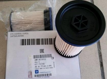

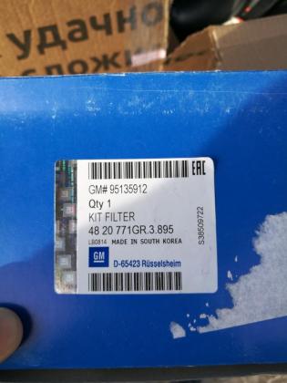

Provider Опубликовано 15 марта, 2019 Жалоба Поделиться Опубликовано 15 марта, 2019 (изменено) Какого-то странного вида приехали ко мне топливные фильтры. Номер вроде правильный, длинные, около 11 см. Прошлый раз были с фильтрующим элементом в виде гармошки. Изменено 15 марта, 2019 пользователем Provider Ссылка на комментарий
kaib Опубликовано 15 марта, 2019 Жалоба Поделиться Опубликовано 15 марта, 2019 Раньше такого исполнения были короткие. Говорят, что они типа покрепче, лучше держат давление. Что актуально зимой при переходной солярке Ссылка на комментарий
Domosed39 Опубликовано 15 марта, 2019 Жалоба Поделиться Опубликовано 15 марта, 2019 Это как раз для тех машин ГМ, например трейблейзер2, где почему-то (?) фильтрация топлива происходит изнутри фильра наружу, там то в холода из-за давления их и рвет, со всеми вытекающими. У антары поток топлива идёт снаружи вовнутрь, поэтому вам без разницы какой ставить, ну может, действительно, фильтровать чуть лучше будет за счёт большого количества фильтрующих слоев. Ссылка на комментарий
