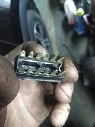

Фёдор279 Опубликовано 6 сентября, 2020 Жалоба Поделиться Опубликовано 6 сентября, 2020 Так что, лампа?Нет, фару вообще не разбирал, если не считая, что как погасла лампа, на той неделе, то её сразу на новую (из нз) поменял.Не подумал что-то, при выходе из строя лампы, она сначала фиолетовым светит, а тут просто погасла. Заменил, результат ноль. Вчера при разборе морды, решил перекинуть фишку право-лево, фара горит.Преды живые (фото из инета) Надо копать дальше. Но уже за....о, не успеешь одну напасть побороть, что то новое. :wall2: Ссылка на комментарий

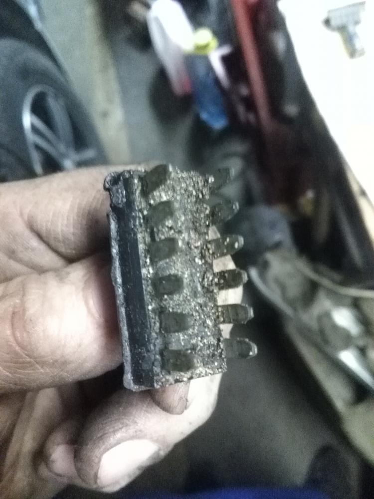

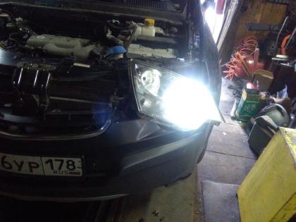

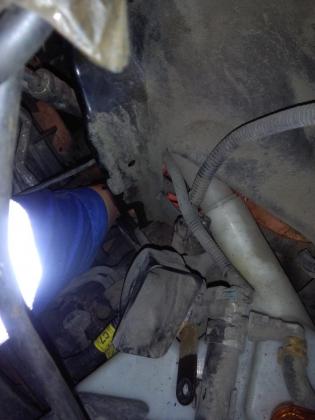

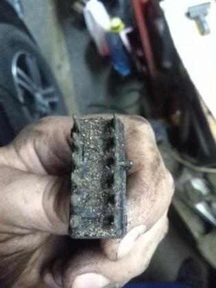

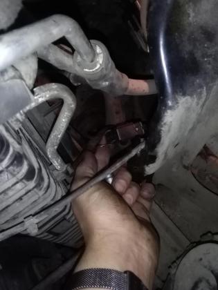

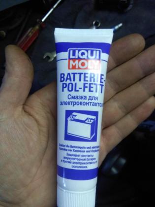

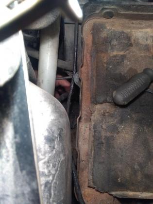

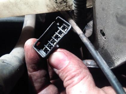

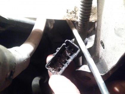

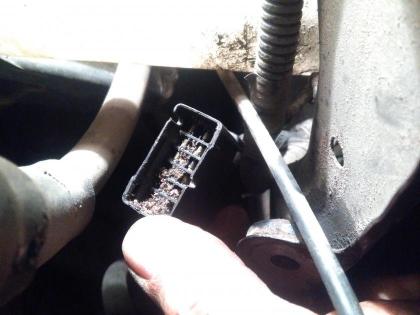

Фёдор279 Опубликовано 12 сентября, 2020 Жалоба Поделиться Опубликовано 12 сентября, 2020 Собрал вчера таки ЖоМеля, почистил фишку массы, завёл, включил, а фара то горит!ДО ПОСЛЕ Почистил, с смазал, купленной по совету https://www.antara-club.ru/index.php/user/3733-kudan01/, смазкой для электрических контактов.Удобно подлезать через снятую переднюю левую фару. Ссылка на комментарий

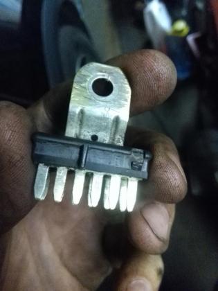

Фёдор279 Опубликовано 12 сентября, 2020 Жалоба Поделиться Опубликовано 12 сентября, 2020 (изменено) Возможно и так. Причина не ясна, но вскрытие показало, что после вскрытия чукча ожил!Фары начали гореть, но на дворники, точнее их выздоровление, не повлияло. Так же глючат. И всё же, как то не разумно устанавливать колодку массы ровно под заливной горловиной бачка омывателя. Вся лишняя вода течёт на колодку, а дальше это мокрое дело быстро облепляется пылью и песком. Изменено 12 сентября, 2020 пользователем Фёдор279 Ссылка на комментарий

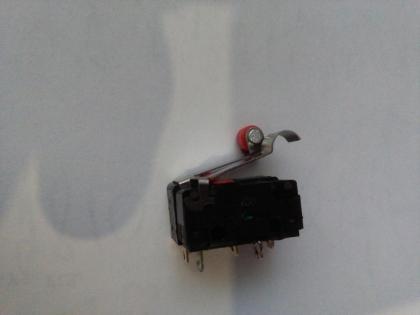

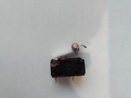

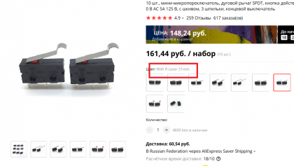

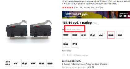

Фёдор279 Опубликовано 15 сентября, 2020 Жалоба Поделиться Опубликовано 15 сентября, 2020 (изменено) https://www.drive2.ru/l/505612347251884666/Благодарю, начал расследование, микрик то, собака, не такойВидимо поэтому не вылечил Изменено 15 сентября, 2020 пользователем Фёдор279 Ссылка на комментарий
